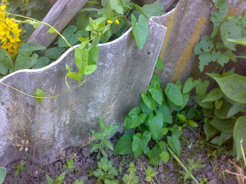

Hallo Zusammen,
habe letztens im Fernsehen bei den "Gartensendungen" einen Beitrag gesehen bei dem der Mann ASBEST Platten in seinem Garten gefunden hatte.
Die Platten Sachen optisch ziemlich genau wie die Platten aus, die ich auch in meinem neu gekauften Garten habe, siehe Link
Sind das nun ASBEST Platten?
Wie kann ich das Feststellen?
Wenn ja, ist der Boden auch kontaminiert?
Muss der Boden "gereinigt" werden? Ich wollte hier ein Kräutergarten anlegen.
Ist die Entsorgung teuer? Habe ca. 10 Platten je ca. 60 cm x 40 cm.
Vielen Dank.

    🔴 Gefahr: Asbest ist ein krebserregender Stoff. Wenn Sie Platten im Garten haben, die Asbest enthalten könnten, ist Vorsicht geboten.
    Ich empfehle, die Platten NICHT selbst zu bearbeiten (brechen, sägen, etc.), da dabei Asbestfasern freigesetzt werden können. Diese Fasern sind gefährlich, wenn sie eingeatmet werden.
    Um festzustellen, ob es sich tatsächlich um Asbest handelt, ist eine Materialprobe und deren Analyse in einem spezialisierten Labor notwendig. Senden Sie die Probe an ein entsprechendes Labor.
    Sollte sich der Verdacht bestätigen, muss die Entsorgung fachgerecht erfolgen. Dies beinhaltet das Verpacken der Platten in spezielle Säcke und die Abgabe bei einer zugelassenen Entsorgungsstelle.
    👉 Handlungsempfehlung: Kontaktieren Sie umgehend einen Fachbetrieb für Asbestsanierung, um die Situation professionell beurteilen und die notwendigen Maßnahmen einleiten zu lassen.

  2. Asbestplatten: Gefährdung durch Fasern – Pflanzenschutz irrelevant
    Gut möglich
    Dem Boden macht das ggf. nix, den Pflänzchen ebenso wenig: nur schädlich beim Einatmen von Fasern.
    'rausziehen, in 'n Plastiktüte secken & möglichst am Stück ab damit in den Mülleimer.
  3. Asbestplatten-Entsorgung: Sonderannahmestelle statt Mülleimer!
    ne,
    doch nicht in den Mülleimer, Knolle!
    Ab zur Sonderannahmestelle!
    (nassmachen, rausziehen, eintüten.)
    Ist aber nicht so teuer wie befürchtet.
    Hab auch letztes Jahr auch noch was entsorgen müssen.
    Das ist "Ossiwellasbestinreinnatur"
    Den haben viele damals in Unwissenheit gern mit der Flex in Streifen geschnitten,
    weil es eben keine Rasenkantensteine gab ;-(
    Unvorstellbar leichtsinng!
  4. Asbestplatten im Garten: Keine Gefahr bei intaktem Zustand
    man könnte
    die Platten auch einfach drin lassen. Ist weder verboten noch geht eine Gefahr davon aus.
    Wie schon oben gesagt: Asbest ist nur beim Einatmen gefährlich.
    Orale Aufnahme, intravenös ... alles ungefährlich.
