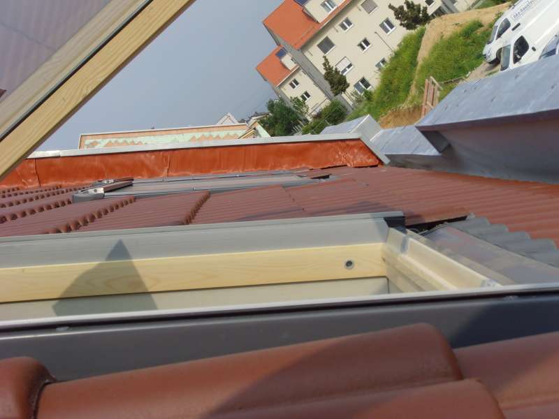

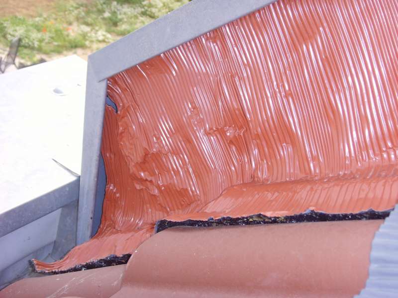

Der Dachdecker hat einen Wandabschluss auf dem Ziegeldach mit einem roten Wandband erstellt, dass nicht sauber verarbeitet aussieht. Der Dachdecker hat gemeint, dass ich mich nicht beschweren kann, weil es wasserdicht und damit vorschriftsmäßig sei. Aus meiner Sicht ist das rote Dachband Aufgrund der Faltenbildung nicht sauber verarbeitet. Siehe bitte Bild unter Muss der Dachdecker das Dachband optisch schöner anbringen? Die Abbildung zeigt sicher eine geingfügig grenzwertige Verarbeitung. Aber schön glatt wird es wohl nur, wenn man einen ebenen Untergrund schafft auf dem man das Band befestigen kann. Das kostet aber extra!So schön wie in manchen Musterhäusern wird es eben nur in den Musterhäusern. Das ist aber nicht der Maßstab. Es sei denn, der Handwerker hätte sich darauf eingelassen.
Dann wäre er von allen guten Geistern verlassen oder muss eben mit entsprechendem Aufschlag fertigen. auch mein Beitrag wurde gelöscht, der sinngemäß so lautete: "Beim Betrachten der Fotos wird mir schlecht, und beim Lesen der Antwort noch mehr. " Dazu stehe ich mit meinem (Q) wiki: Quickie im Sinne eines spontanen Gefühlsausbruchs, bei dem Überlegung und Sachlichkeit nur "erlebnishemmend" sind. 😉Sind da eigentlich auch Rollen dran zum Aufziehen dieser optischen hier wie Vorhänge wirkenden Wakaflex-Streifen?
So sieht das doch verboten aus und zeugt nur von nicht angemessener Gewerkefolge. Ich habe noch einen sachlichen Beitrag "auf Lager" und denke der Fragesteller muss das so nicht akzeptieren. Herrn Ibold traue das Löschen meines Beitrages nicht zu, weil ich ihm das Schreiben der ersten Antwort auch nicht zuordne.
Leider habe ich am Tag meiner Beitragseinstellung keine Reaktionen mitbekommen, wenn es die denn überhaupt gab. Geht hier sachlich noch was? Grüße Werte Forumsteilnehmer,
das sieht ja nun echt ein wenig Gott verboten aus, dass hätte man bestimmt besser machen und ausführen können.
Auch uns würde dies stören. Von unten sicherlich nicht sichtbar aber von oben aus dem Dachfenster heraus schauend sicher wohl.
Dennoch sind wir an dieser Stelle auch der Meinung, dass dies ausreichend ist der Dachdecker mit seiner Behauptung - ist ja dicht - Recht hat, auch wenn man es hätte besser ausführen können. Allenfalls kann eine Minderung wegen optischer Beeinträchtigung in Frage kommen, jedenfalls fehlt es am zweiten Faktor der regelmäßig einen Mangel begründen würde, nämlich daran, dass mit dieser handwerklichen Arbeit eine noch sonstige Beeinträchtigung einher geht.
Aus unserer Sicht ist da nicht sehr viel zu machen, weil auch aus dem üblichen Betrachtungswinkel einer derartigen Dachrandeinfassung - der regelmäßig zu berücksichtigen ist - nicht sehr viele dem Personenkreis angehören, die dieses "Werk" überhaupt sehen können.
