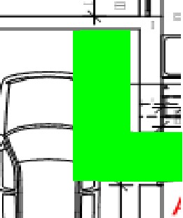

Wir bauen eine Lüftungsanlage in unser Haus ein. Vom ganzen Grundriss her ist die Garage der einzige Ort, an dem wie die Luftverteiler und die Lüftungsanlage anbringen können. Die Luftschläuche aus dem EGAbk. müssen durch die Tür zwischen Haus und Garage, machen eine 90 Kurve und verlaufen dann in ca. 1 m Breite 2 m zur hinteren Wand und dann die Wand hoch. (Siehe Bild) Sie sind 5 cm hoch.
Der Estrich am Garagentor ist 50 mm hoch geplant (vorgegeben durch Tor). Angedacht sind 150 cm am hinteren Ende (dann haben wir auf Höhe der Türe in etwa 5 cm Überdeckung der Rohre. Garage ist 5,51 m lang und unterkellert.
Verbundestrich geht in dem Eck nun nicht wegen der Rohre laut dem Estrichleger.
Hat jemand eine sinnvolle Idee, wie wir den Estrichaufbau machen können?

    Der vorliegende Sachverhalt beschreibt die Planung einer Lüftungsanlage, deren Komponenten in einer Garage installiert werden sollen. Die Luftschläuche sollen durch eine Tür geführt werden, eine 90-Grad-Kurve machen und dann auf einer Länge von etwa zwei Metern an der Wand entlang verlaufen. Die geplante Estrichhöhe variiert zwischen 50 mm am Garagentor und 150 mm an der hinteren Wand, um eine Überdeckung der Rohre zu gewährleisten. Der Estrichleger hat bereits Bedenken geäußert, dass ein Verbundestrich aufgrund der Rohre nicht möglich sei.
    🔴 Gefahr: Die Verlegung von Lüftungsschläuchen in einer Garage birgt erhebliche Sicherheitsrisiken. Garagen sind oft nicht ausreichend beheizt und können Feuchtigkeit sowie Abgase von Fahrzeugen aufweisen. Wenn die Lüftungsanlage nicht korrekt von der Raumluft der Garage getrennt ist, können Schadstoffe oder Feuchtigkeit in das Wohnhaus gelangen. Dies stellt ein Gesundheitsrisiko dar und kann zu Schimmelbildung führen.
    ⚠️ Korrektur: Die Annahme, dass eine Estrichüberdeckung von 5 cm ausreicht, ist kritisch zu hinterfragen. Lüftungsschläuche benötigen in der Regel eine ausreichende und gleichmäßige Überdeckung, um Beschädigungen durch mechanische Belastung zu vermeiden. Zudem ist die Wärmedämmung der Schläuche in einer unbeheizten Garage essenziell, um Kondenswasserbildung und Wärmeverluste zu verhindern.
    ➕ Ergänzung: Es muss dringend geprüft werden, ob die Garage brandschutztechnisch als eigener Brandabschnitt gilt. Lüftungsleitungen, die durch Brandwände oder -decken führen, benötigen brandschutztechnische Abschottungen (z. B. Brandschutzklappen). Zudem ist die Verwendung von feuerbeständigen und diffusionsdichten Materialien für die Schläuche in der Garage zwingend erforderlich.
    👉 Handlungsempfehlung: Beauftragen Sie umgehend einen zertifizierten Fachplaner für Lüftungstechnik sowie einen Brandschutzsachverständigen. Lassen Sie die gesamte Planung der Lüftungsanlage in der Garage auf ihre technische und rechtliche Zulässigkeit prüfen. Verzichten Sie auf Eigenlösungen, da Fehler hier zu erheblichen Gesundheits- und Gebäudeschäden führen können. Eine Alternative könnte die Installation der Lüftungszentrale außerhalb der Garage sein, z. B. im Dachboden oder Keller.
    Die geplante Verlegung von Lüftungsschläuchen in der Garage birgt mehrere bauphysikalische und sicherheitstechnische Risiken, da die Rohre oberflächennah im Estrichbereich verlaufen und die konstruktive Trennung zwischen Wohnbereich und Garage beeinträchtigt wird.
    🔴 Gefahr: Die Durchführung von Lüftungsschläuchen durch die Türöffnung zwischen Haus und Garage stellt eine potenzielle Brand- und Rauchausbreitungslinie dar – insbesondere bei fehlender brandtechnischer Abschottung gemäß DIN 4102-9 oder DIN EN 1366-3.
    🔴 Gefahr: Die geplante 5-cm-Höhe der Schläuche unter dem Estrich führt bei einem 50-mm-Tor-Estrich zu unzureichender mechanischer Schutzschicht; dies birgt Risiken der Beschädigung bei Garagenbetrieb (z. B. durch Fahrzeugachslasten oder Werkzeug) und gefährdet die Dichtheit der Lüftungsanlage.
    ⚠️ Korrektur: Ein Verbundestrich ist nicht grundsätzlich unmöglich – vielmehr erfordert die Verlegung von Lüftungsschläuchen im Estrichbereich eine spezielle, statisch und bauphysikalisch abgesicherte Konstruktion (z. B. mit Stahlbetonplatte, Schutzrohren und brandschutztechnischer Abschottung).
    ➕ Ergänzung: Die Lüftungsanlage muss nach DIN 1946-6 getrennte Luftströme für Wohn- und Garagenbereich sicherstellen; eine gemeinsame Kanalführung ohne Trennung oder Filterung ist unzulässig und birgt CO- und Abgasrisiken.
    ➕ Ergänzung: Die geplante Rohrführung mit 90°-Kurve und geringem Radius gefährdet den vorgeschriebenen Mindestquerschnitt und erhöht den Strömungswiderstand – dies kann zu unzureichendem Luftwechsel, Geräuschentwicklung und Kondensatbildung führen.
    👉 Handlungsempfehlung: Beauftragen Sie unverzüglich einen zertifizierten Lüftungsfachplaner und einen Brandschutzfachkundigen, um eine brandschutzkonforme, statisch tragfähige und bauphysikalisch sichere Lösung zu entwickeln – insbesondere unter Berücksichtigung der Unterflurverlegung, der Trennwanddurchführung und der Garagen-Lüftungs-Trennung.
