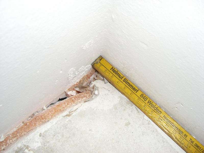

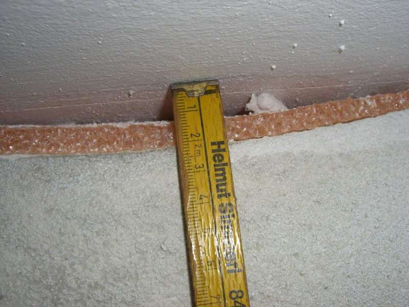

Estrich Lücken zum Randdämmstreifen: Sind 2 cm Abstand ein Problem für Parkett?
In diesem Forum sind Sie: Estrich und BodenbelägeEstrich Lücken zum Randdämmstreifen: Sind 2 cm Abstand ein Problem für Parkett?
Unser Bauträger wird in der nächsten Woche das Parkett auf dem schwimmenden Estrich verlegen. Lt. Parkettverleger passt der Feuchtigkeitswert mittlerweile (7 Wochen alter Estrich inkl. 2 Wochen FH hochgefahren). In den Zimmern ist am Rand ein Trennstreifen (<1 cm) verlegt - ca. in jedem zweiten Zimmer findet sich eine Stelle/ Ausbuchtung (so 30 cm in der Länge) an welcher der Abstand zwischen Wand und Estrichkante bis zu 3 cm ist (d.h. man hat eigtl. 2 cm Luft). Lt. Bauträger ist das "schon OK" - es kommt ja Parkett drauf und dann ist das egal, ob hier an manchen Stellen am Rand etwas Luft drunter ist.
Meine Frage:
Als Laie muss ich mich immer auf das "passt schon" verlassen - wobei ich mir nicht sicher bin, ob es wirklich passt ... Wenn der Parkett drauf ist, dann sieht man das ja erstmal nicht mehr. Werde das Gefühl nicht los, dass es sich um ein "unter den Teppich kehren" handelt.
In diesem Forum habe ich immer was über Absenkungen usw. gelesen nachdem der Belag draufkam. Zu "Lücken" zwischen Trennstreifen und Estrich habe ich aber nichts gefunden. Sind solche Lücken (2 max. in einem Raum) in Ordnung oder sind hier spätere Probleme mit dem Beleg sicher bzw. ist das normal das diese Auftreten?

🔴 KRITISCH: Stoppen Sie die Parkettverlegung unverzüglich – ein 2 cm breiter Spalt zwischen Estrichkante und Randdämmstreifen verletzt die DINAbk. 18202 und gefährdet die Funktion des schwimmenden Estrichs sowie der gesamten Fußbodenaufbaustruktur.
🔴 KRITISCH: Ohne lückenlosen, bündig verlegten Randdämmstreifen entsteht eine Schallbrücke, Wärmebrücke und Feuchtebrücke – dies birgt Risiko für Trittschalldämmung, Gebäudehülle und langfristige Substanzschäden.
⚠️ WICHTIG: Vor Verlegung muss der Estrich auf Hohlstellen, Risse und Feuchtegehalt geprüft werden – dokumentierte Messwerte und eine fachliche Begutachtung durch einen zertifizierten Baugutachter für Bodensysteme sind zwingend erforderlich.
⚠️ WICHTIG: Der Bauträger ist verpflichtet, den Randdämmstreifen fachgerecht nachzumontieren oder zu ersetzen – fordern Sie dies schriftlich an und dokumentieren Sie den aktuellen Zustand mit Fotos und Maßen.
Ich verstehe Ihre Sorge bezüglich der Lücken zwischen Estrich und Randdämmstreifen. Ein gewisser Abstand ist normal, da der Estrich sich ausdehnen und zusammenziehen muss. Allerdings sind 2 cm an einigen Stellen möglicherweise zu viel.
🔴 Gefahr: Zu große Lücken können dazu führen, dass der Parkettboden an diesen Stellen nicht ausreichend unterstützt wird. Dies kann langfristig zu Absenkungen, Knarrgeräuschen oder sogar Beschädigungen des Parketts führen.
Ich empfehle Ihnen, folgende Punkte zu beachten:
- Feuchtigkeitsmessung: Vergewissern Sie sich, dass die Feuchtigkeitswerte des Estrichs tatsächlich für die Parkettverlegung geeignet sind. Lassen Sie sich die Messwerte schriftlich vom Parkettleger bestätigen.
- Randdämmstreifen: Prüfen Sie, ob der Randdämmstreifen fachgerecht verlegt wurde und ausreichend hoch ist, um Bewegungen des Estrichs aufzunehmen.
- Hohlstellen: Lassen Sie den Estrich vor der Parkettverlegung auf Hohlstellen überprüfen. Diese sollten vorab beseitigt werden.
👉 Handlungsempfehlung: Ziehen Sie einen unabhängigen Gutachter oder einen zweiten Parkettleger zurate, um die Situation vor Ort zu beurteilen. Dokumentieren Sie die vorhandenen Lücken (Fotos, Maße) vor der Parkettverlegung.
Der vorliegende Sachverhalt beschreibt eine typische Situation beim Einbau eines schwimmenden Estrichs, bei dem der Randdämmstreifen nicht bündig mit der Estrichkante abschließt, sondern ein Spalt von bis zu 2 cm entstanden ist. Dies ist ein häufiges Problem, das bei der Verlegung von Parkett auf einem schwimmenden Estrich zu erheblichen Mängeln führen kann. Der Randdämmstreifen hat die zentrale Funktion, die Schallübertragung zu unterbrechen und dem Estrich eine Bewegungsfreiheit zu geben, um Spannungen und Risse zu vermeiden. Ein fehlender oder unterbrochener Randdämmstreifen kann zu einer Schallbrücke führen, die die Trittschalldämmung massiv beeinträchtigt.
🔴 Gefahr: Ein Spalt von 2 cm zwischen Estrich und Randdämmstreifen stellt eine erhebliche Gefahr für die Funktion des schwimmenden Estrichs dar. Ohne durchgehenden Randdämmstreifen kann der Estrich nicht frei arbeiten, was zu Spannungsrissen im Estrich und später zu Knackgeräuschen oder sogar zu Abplatzungen im Parkett führen kann. Zudem besteht die Gefahr, dass Feuchtigkeit aus dem Estrich ungehindert in die Wand aufsteigt und dort Schäden verursacht.
➕ Ergänzung: Es ist nicht nur der Abstand zum Randdämmstreifen kritisch, sondern auch die Frage, ob der Randdämmstreifen überhaupt korrekt eingebaut wurde. Ein korrekt verlegter Randdämmstreifen muss bündig mit der späteren Fußbodenoberkante abschließen und darf nicht abgeschnitten oder beschädigt sein. Der Parkettleger sollte vor der Verlegung des Parketts den Zustand des Randdämmstreifens prüfen und gegebenenfalls nachbessern lassen.
👉 Handlungsempfehlung: Beauftragen Sie umgehend einen unabhängigen Sachverständigen für Estrich- und Parkettarbeiten, der die Situation vor Ort begutachtet. Lassen Sie die Verlegung des Parketts bis zur Klärung des Mangels verschieben. Der Bauträger ist verpflichtet, den Randdämmstreifen fachgerecht zu ergänzen oder zu reparieren, bevor das Parkett verlegt wird. Dokumentieren Sie den Zustand mit Fotos und fordern Sie eine schriftliche Stellungnahme vom Bauträger an.
Bei schwimmenden Estrichen ist ein Randdämmstreifen zwingend erforderlich, um Spannungen durch Quell- und Schwindverhalten des Estrichs aufzunehmen und Schäden am Parkett zu vermeiden. Ein Abstand von 2 cm zwischen Estrichkante und Randdämmstreifen deutet auf eine fehlerhafte Montage hin – der Streifen muss lückenlos und bündig an der Wand angebracht sein, damit der Estrich sich frei in alle Richtungen ausdehnen kann.
🔴 Gefahr: Ein 2 cm breiter Spalt führt zu unkontrollierter Ausdehnung des Estrichs, was zu Aufwölbungen, Rissen im Estrich oder Verziehungen des Parketts führen kann – insbesondere bei Temperatur- und Feuchteschwankungen.
⚠️ Korrektur: Der Abstand ist kein "Problem für das Parkett" im Sinne einer bloßen Unannehmlichkeit, sondern ein gravierender Verstoß gegen die DIN 18202 und die Herstellervorgaben für schwimmende Estriche und Parkettverlegung.
➕ Ergänzung: Auch wenn die Feuchtemessung aktuell im zulässigen Bereich liegt, wird die langfristige Schadensentwicklung durch die fehlende Randentlastung massiv begünstigt – insbesondere bei nachträglicher Feuchteeinwirkung oder unzureichender Raumklimatisierung.
✅ Zustimmung: Die Wartezeit von 7 Wochen inkl. 2 Wochen Fußbodenheizungsbetrieb ist grundsätzlich sinnvoll, jedoch keine Entschuldigung für konstruktive Mängel am Estrichsystem.
🔴 Gefahr: Ohne korrekten Randdämmstreifen besteht erhöhte Risikolage für Schallbrücken, Wärmebrücken und langfristige Schäden an der Fußbodenaufbauten – dies betrifft nicht nur das Parkett, sondern auch die Gebäudesubstanz.
👉 Handlungsempfehlung: Stoppen Sie die Parkettverlegung unverzüglich und verlangen Sie die fachgerechte Nachmontage des Randdämmstreifens durch den Estrichspezialisten – eine Begutachtung durch einen zertifizierten Baugutachter für Bodensysteme ist dringend erforderlich, bevor mit der Verlegung fortgefahren wird.
