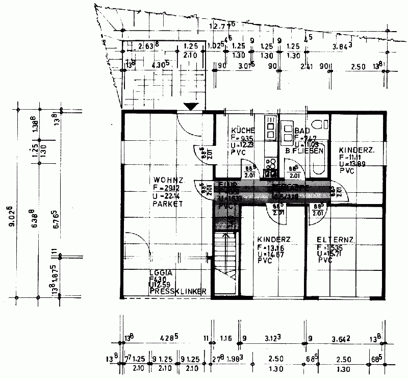

wir haben ein Streif Fertighaus aus dem Jahr 1977 erworben.
Der Zustand ist dem Alter entsprechend gut, allerdings sind die Fenster morsch und müssen erneuert werden.
Hierbei sollen an der Forderfront direkt Bodentiefe Fenster eingesetzt werden.
Darüber hinaus soll die Fensterfront bei dem Balkon nach vorne gezogen werden, um diesen in den Wohnraum zu integrieren.
Der Vergrößerung der Fenster sollte kein Problem sein, da das Fachwerk unterhalb der Fenster eine in sich geschlossene Balkenkonstruktion ist, die sich komplett entfernen lässt.
Auch die Außenplatten schließen hier genau passend zu den Fenstern hin ab.
Die Balken links und rechts vom Fenster besitzen keine Metallverstärkung und sind durchlaufend.
Ebenso befindest sich am Boden ein durchlaufender Balken, auf dem das gesamte Fachwerk aufgesetzt ist.
Oberhalb der Fenster im Rollladenkasten befindet sich jeweils ein Doppel-T-Träger, der die Dachlast über dem Fenster aufnimmt.
Was ich nun nicht sagen kann ist ob dieser Doppel-T-Träger komplett als Drempel um das gesamte Haus geht, oder nur jeweils im Bereich der Fenster angebracht ist?

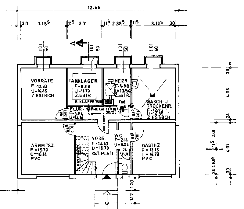

Von dem Haus existieren nur Grundrisse (s. Bilder) und keine Konstruktionszeichnungen.
Die Firma Streif hat auf eine Anfrage bzgl. der Konstruktion auch nicht reagiert. Weder per eMail noch per Fax!
Eine Anfrage beim Archiv der Firma Streif ergab nur das man bereit ist das vorhandenen Material für 400,- € zu kopieren!
Das ist eine Unverschämtheit und sehr schlechter Service der Firma Streif.
Verfügt jemand über entsprechende Pläne oder kann Aussagen zur Konstruktion machen?
Interessant ist vor allem die Verlagerung der Fensterfront im Balkonbereich nach vorne an die Fassade.
Reicht es hier eine tragende Fensterkonstruktion an die Fassade zu setzen, oder müssen die vorhandenen Stützbalken der alten Fenster erhalten bleiben?
