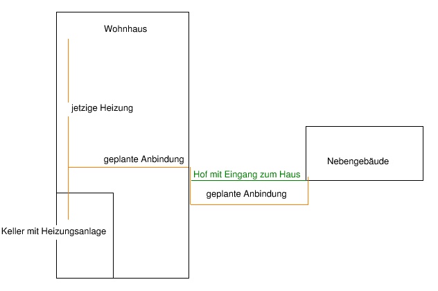

Wir haben vom Wohnhaus (Einfamilienhaus Baujahr 1895, saniert 2001) aus vor,
das Nebengebäude, welches im ca. 3 Meter Entfernung steht, mit zu beheizen.
Die Heizleitung müsste unter dem dazwischenliegenden Hofstück verlegt werden.
Im Vorlauf sehe ich keine Probleme, aber der Rücklauf vom Nebengebäude würde an einer Stelle, bedingt durch das unterirdische Verlegen (Frostschutz) an der Stelle, wo diese wieder ins Wohnhaus geführt wird, eine Steigung haben müssen.
Der Höhenunterschied beträgt 80 cm.
2 Meter weiter wird der Rücklauf in den dort nach unten führenden Rücklauf des Hauses eingebunden.
Eine direkte Rückführung zur Heizungsanlage mit Gefälle ist durch die nur teilweise vorhandene Unterkellerung nicht möglich.
Welche Möglichkeit gibt es, diese Steigung im Rücklauf problemlos zu installieren?
evtl. zusätzliche Umwälzpumpe?
evtl. für den Teil Einrohrsystem?
Ich wäre für Hinweise dankbar.

    Ich sehe mehrere Aspekte, die bei der Beheizung eines Nebengebäudes vom Wohnhaus aus zu beachten sind. Besonders wichtig ist die korrekte Verlegung der Heizleitungen, um Wärmeverluste und Frostschäden zu vermeiden.
    🔴 Gefahr: Unsachgemäße Verlegung der Heizleitungen kann zu erheblichen Wärmeverlusten und im schlimmsten Fall zu Frostschäden führen, die die Bausubstanz beschädigen können.
    Ich empfehle folgende Punkte zu berücksichtigen:
    • Frostschutz: Die Heizleitungen müssen ausreichend gegen Frost geschützt werden. Dies kann durch eine geeignete Isolierung und/oder den Einsatz eines Frostschutzmittels im Heizkreislauf erreicht werden.
    • Gefälle: Ein ausreichendes Gefälle der Heizleitungen ist wichtig, um eine problemlose Rückführung des Heizwassers zu gewährleisten.
    • Umwälzpumpe: Die vorhandene Umwälzpumpe muss möglicherweise durch eine leistungsstärkere Pumpe ersetzt werden, um die zusätzliche Heizlast des Nebengebäudes zu bewältigen.
    • Einrohrsystem: Bei einem Einrohrsystem ist die Vorlauftemperatur am letzten Heizkörper deutlich geringer. Dies kann die Effizienz der Beheizung des Nebengebäudes beeinträchtigen.
    👉 Handlungsempfehlung: Ich rate Ihnen, einen Heizungsfachbetrieb mit der Planung und Ausführung zu beauftragen, um eine fachgerechte Installation sicherzustellen und mögliche Probleme im Vorfeld zu vermeiden.
