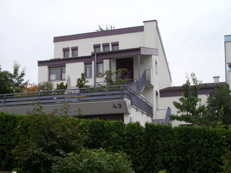

Nachtspeicherheizung vs. Gasheizung: Kosten, Effizienz & Umrüstung im Altbau?
1. Wäre eine Gasheizung eine Alternative? Das Gebäude ist nicht unterkellert - kein Lagerraum für ÖL, Pellets, Heizungsanlage ... und wir haben keinen Kamin, was am Haus außen aussieht wie ein "Kamin" ist wohl nur ein "Luftschacht".
2. Wenn wir derzeit 13.000 kW/h Wärmestrom pro Wohnung verbrauchen, wie vergleichbar ist das mit Gas? Bräuchten wir dann auch etwa 13.000 kW/h Gas?
3. Laut Energieausweis (Verbrauchsbasis) hat das Gebäude (Baujahr 1978) einen Wert von 97 kWh/ (m²xa. Eine Fassadendämmung ist wegen fehlenden Dachüberständen sehr aufwändig, es müssten 4 Pultdachteile verlängert werden. Ist allein durch den Tausch der Holzfenster was erreichbar?
Insgesamt sind wir eine kleine Siedlung mit 9 baugleichen Häusern und sind für jeden Rat dankbar!

Das ist natürlich eine Nummer mit den 13.000. Eine Ursache sind sicherlich die Fenster, aber Baujahr 1978, da ist es eine Frage der Zeit, bis die fällig sind.
Wärmedämmtechnisch: 110 m² beim heutigen Stand, das wäre in etwa ein Drittel. Von daher gesehen ist es eine Frage der Zeit, bis sich die Dämmmaßnahmen rechnen, auch wenn unser Forumstroll hier immer was anderes behauptet ... 🙂
Ich würde trotzdem auf eine energetische Komplettsanierung gehen. Und unterm Strich wird das wahrscheinlich auch bald in Recht und Gesetz umgewandelt werden, Stichwort: Atomausstieg. -
Stromdirektheizung: Verbrauch senken vor Heizungstausch!
Eine
Stromdirektheizung dürfte in absehbarer Zeit erhebliche Schmerzen verursachen! Zunächst wäre in jedem Fall, unabhängig vom WEAbk., der Bedarf zu senken.
Wenn mit direkter Stromheizung 13.000 kWh verbraucht wurden, wird es mit Gas mehr, denn eine verlustlose Verbrennung gibt es nicht!
Der Energieausweis ist für eine Verbrauchsprognose völlig ungeeignet! Er dient ausschließlich prmärenergetischen Vergleichszwecken! Insbesondere Verbrauchsausweise sind quasi wertlos!
Hier muss über ein vernünftiges Konzept nachgedacht werden! Ein TGAAbk. Planer und Energieberater in Personalunion, ist hierfür der richtige Ansprechpartner. -
