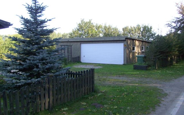

habe ein Häuschen mit sehr großem Carport erworben (10 x 8 x 2,50 Meter, ca. 8 Jahre alt) Es ist leider nicht bekannt mit was das "druckimprägnierte Kiefernholz" schon mal behandelt wurde, vermute mit einfacher Holzschutzlasur, es sieht aus wie Nussbaumfarbe.
Nun möchte ich das Carport intensiv und auf Dauer behandeln, mit einer guten Holzschutzlasur oder sogar einen Farbanstrich, evtl. Schwedenrot.
In wieweit können Sie mir Fachkundige Auskunft geben wie ich am besten vorgehe und mit welchen Mitteln ...?
Möchte mich schon jetzt recht herzlich für Ihre Hilfe bedanken.

Ich verstehe, dass Sie ein Carport aus druckimprägniertem Kiefernholz haben, dessen Vorbehandlung unbekannt ist und das Sie mit einem dauerhaften Farbanstrich in Schwedenrot versehen möchten.
Wichtige Aspekte für die Vorgehensweise:
- Reinigung: Reinigen Sie das Holz gründlich mit einer Bürste und Wasser, eventuell mit einem speziellen Holzreiniger.
- Anschleifen: Schleifen Sie die Oberfläche leicht an, um eine bessere Haftung für den neuen Anstrich zu gewährleisten.
- Grundierung: Verwenden Sie eine geeignete Grundierung, die mit der geplanten Holzschutzlasur oder Farbe kompatibel ist.
- Holzschutzlasur/Farbe: Wählen Sie eine hochwertige, diffusionsoffene Holzschutzlasur oder Farbe, die speziell für den Außenbereich geeignet ist und das Holz vor Witterungseinflüssen schützt. Achten Sie auf die Angaben des Herstellers bezüglich der Verarbeitung und Trocknungszeiten.
👉 Handlungsempfehlung: Führen Sie an einer unauffälligen Stelle einen Testanstrich durch, um die Verträglichkeit der neuen Beschichtung mit der vorhandenen zu prüfen.

Was hier für eine Vorbeschichtung vorhanden ist, ist aus der Ferne schon gar nicht feststellbar --- lassen wir mal Ihre Vermutung so stehen. Ich empfehle eine Acryl-Wetterschutzfarbe mit Vorbehandlung mit Holzschutzgrund nach Herstelleranweisung.
Wichtig wäre, falls nicht geschehen auch eine rückseitige Beschichtung, damit das Holz rückseitig nicht Feuchtigkeit ziehen kann. -
