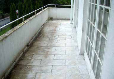

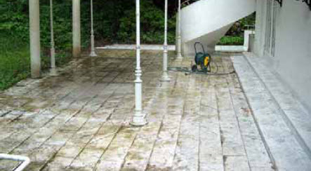

wir beabsichtigen, ein älteres Haus zu kaufen. Den beigefügten Fotos könnt Ihr entnehmen, dass die Fliesen in der Terrasse und im Balkon erhebliche Mängel aufweisen.
Was könnten die Ursachen dafür sein? Welche Renovierungsarbeiten sind notwendig und wie hoch wären grob die Kosten dafür?

Ich sehe auf den Fotos deutliche Schäden an den Fliesen auf Terrasse und Balkon. Die häufigsten Ursachen für solche Mängel sind:
- Frostschäden: Eindringendes Wasser gefriert und sprengt die Fliesen auf.
- Feuchtigkeit: Mangelhafte Abdichtung führt zu Durchfeuchtung des Untergrunds.
- Verarbeitungsfehler: Fehler beim Verlegen (z.B. fehlende Dehnungsfugen)
- Materialermüdung: Natürliche Alterung und Abnutzung der Materialien.
Für die Renovierung sind wahrscheinlich folgende Arbeiten notwendig:
- Entfernung der alten Fliesen: Sorgfältiges Abtragen der beschädigten Fliesen.
- Untergrundsanierung: Ausbessern von Rissen und Unebenheiten, ggf. Neuaufbau des Estrichs.
- Abdichtung: Aufbringen einer wasserdichten Abdichtungsschicht.
- Neuverlegung der Fliesen: Fachgerechtes Verlegen der neuen Fliesen mit geeignetem Kleber und Fugenmörtel.
Die Kosten für die Sanierung hängen stark vom Umfang der Schäden und der Größe der Flächen ab. Eine grobe Schätzung liegt zwischen 150 und 400 Euro pro Quadratmeter.
👉 Handlungsempfehlung: Lassen Sie die Schäden von einem Fachbetrieb begutachten, um eine genaue Diagnose und ein Angebot zu erhalten.

Balkon-/Terrassenschäden: Ursachenanalyse nur vor Ort möglich!
Kaffeesatzleserei
Hallo, xcavion!
Sei den Experten hier im Forum nicht böse, dass bislang niemand geantwortet hat.
Auf zwei Fotos hin die Ursachen von Baumängeln zu beurteilen und dann auch noch (grob oder nicht) zu sagen, wie hoch die Kosten der Mängelbeseitigung sind, wäre eine absolute Kaffeesatzleserei!
Keiner der technischen Experten hier im Forum könnte auf diese Frage seriös Antworten.
Auf den Fotos sieht man ja gerade mal die Oberfläche der Fliesen. Wie der Aufbau darunter aussieht, aus welchem Material er ist, usw., usw., lässt sich beim besten Willen nicht einmal erahnen.
Suche dir einen zuverlässigen Bausachverständigen und lasse die Sache vor Ort in Augenschein nehmen, wenn du Gewissheit haben willst - anders geht es nicht.
