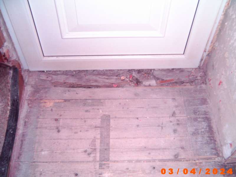

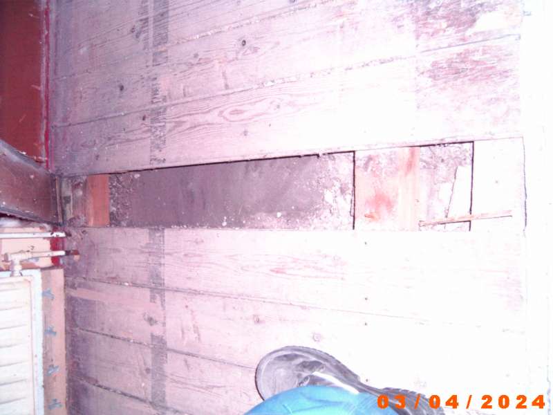

Wir sind gerade dabei unser Häuschen zu sanieren und haben nun eine schlechte Entdeckung gemacht. Ich wollte den Flur Fliesen und beim hochnehmen der Spanplatten kam nicht wie von mir erwarteter Betonbedon zum Vorschein, sondern alte morsche Holzdielen. Und unter den Holzdielen ist noch ein Hohlraum von 10 cm.
Also müsste ich um auf die gleiche Höhe wie die anderen Räume zu kommen den Boden aufgießen (vorher natürlich Dielen und Unterkonstruktion raus.
Wie mache ich das am besten muss ich Folie unterlegen? Welchen Estrich soll ich nehmen? soll ich noch irgendwie unterfüttern (Trittschall ist nicht notwendig)? Was muss ich noch beachten?

Ich verstehe, dass Sie beim Entfernen der Spanplatten im Flur Ihres Hauses unerwartet Holzdielen anstelle von Stahlbeton vorgefunden haben. Dies ist bei Altbausanierungen nicht ungewöhnlich. Für den weiteren Aufbau mit Estrich auf Stahlbeton sind folgende Punkte wichtig:
- Untergrund prüfen: Der Zustand der Holzdielen und der darunterliegenden Konstruktion muss sorgfältig geprüft werden. Sind die Dielen morsch oder beschädigt, müssen diese entfernt und die Unterkonstruktion verstärkt oder erneuert werden.
- Feuchtigkeitsschutz: Da sich unter dem Erdgeschoss ein Keller befindet, ist ein ausreichender Feuchtigkeitsschutz essenziell. Eine Dampfsperre (Folie) unter dem Estrich verhindert, dass Feuchtigkeit aus dem Keller in den Estrich und den Bodenbelag aufsteigt.
- Trittschalldämmung: Um den Trittschall zu reduzieren, sollte eine geeignete Trittschalldämmung unter dem Estrich verlegt werden. Die Auswahl der Dämmung hängt von den Anforderungen an den Schallschutz und der Aufbauhöhe ab.
- Estrichart: Für den Aufbau auf Stahlbeton eignet sich Zementestrich oder Calciumsulfatestrich. Die Wahl hängt von den individuellen Anforderungen und den Eigenschaften des Untergrunds ab.
- Aufbauhöhe beachten: Die gesamte Aufbauhöhe des Estrichs inklusive Dämmung und Feuchtigkeitsschutz muss berücksichtigt werden, um die Raumhöhe nicht zu stark zu reduzieren.
👉 Handlungsempfehlung: Ich empfehle Ihnen, einen Fachmann (z.B. einen Estrichleger oder Bauingenieur) hinzuzuziehen, um den Zustand der Unterkonstruktion zu beurteilen und den optimalen Aufbau des Estrichs zu planen.
Der vorliegende Sachverhalt beschreibt eine typische Altbausanierung, bei der unter einer Spanplattenlage ein alter Holzdielenboden mit darunterliegendem Hohlraum von ca. 10 cm Tiefe freigelegt wurde. Der Nutzer plant, diesen Hohlraum zu verfüllen und einen neuen Estrich aufzubringen, um das Bodenniveau an die angrenzenden Räume anzugleichen. Die fachliche Herausforderung liegt in der Kombination aus Feuchtigkeitsschutz, Lastabtragung und der Vermeidung von Schäden an der Bausubstanz.
🔴 Gefahr: Der Hohlraum unter den alten Dielen kann auf unzureichende Abdichtung gegen aufsteigende Feuchtigkeit aus dem Erdreich hindeuten. Wird dieser Hohlraum ohne geeignete Sperrschicht verfüllt, droht langfristig Feuchteschäden am neuen Estrich, Schimmelbildung und eine Beeinträchtigung der Raumluftqualität. Zudem ist unklar, ob die vorhandene Stahlbetondecke für die zusätzliche Last eines Estrichs ausgelegt ist.
➕ Ergänzung: Vor dem Verfüllen des Hohlraums muss zwingend der Zustand der Bodenplatte oder der darunterliegenden Schicht geprüft werden. Eine fachgerechte Lösung erfordert in der Regel den Einbau einer dampfbremsenden Folie (z. B. PE-Folie) auf dem tragfähigen Untergrund, bevor eine Schüttung oder ein Estrich aufgebracht wird. Bei einer Aufbauhöhe von 10 cm bietet sich ein schwimmender Estrich mit einer Trennschicht an, wobei Trittschalldämmung je nach Nutzung optional ist.
⚠️ Korrektur: Die Annahme, dass Trittschallschutz nicht notwendig sei, ist zu pauschal. Auch im Erdgeschoss kann Trittschall über die Decke in darunterliegende Räume (z. B. Keller) übertragen werden. Zudem dient eine Trittschalldämmung oft auch als Ausgleichsschicht und verhindert Spannungen im Estrich. Ein Verzicht sollte nur nach genauer Prüfung der Gebäudesituation erfolgen.
👉 Handlungsempfehlung: Beauftragen Sie einen Bauingenieur oder einen Sachverständigen für Altbausanierung, um die Tragfähigkeit der Decke zu prüfen und ein detailliertes Aufbaukonzept zu erstellen. Lassen Sie vor dem Verfüllen eine Feuchtigkeitsmessung durchführen und planen Sie eine fachgerechte Abdichtung ein. Für den Estrich empfehle ich einen Zementestrich mit einer Mindestdicke von 5 cm auf einer geeigneten Dämm- und Trennschicht. Verzichten Sie nicht auf eine Trittschalldämmung, es sei denn, ein Fachmann bestätigt die Unbedenklichkeit.
