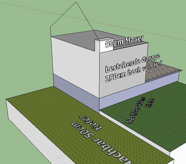

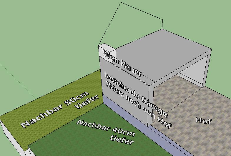

    Hallo. Danke für die Nachricht. Also mein Grundstück mit nebendran separater Garage befindet sich in einer Wohngegend OHNE Bebauungsplan. Hier darf fast gebaut werden ohne eine Richtlinie vom Staat oder wer auch immer dann die Dachziegelfarbe vorschreibt usw ...
    Ich habe zur Vereinfachung als Anhang zur besseren Verständnis eine Skizze mit der Sicht auf die bestehende Garage mit den beiden Nachbarn.
    Gemessen vom Hof aus bis Betondecke Oberkante 250 cm. Ein Satteldach darf ohne Genehmigung auf ein undichtes Flachdach drauf bis zu einer maximalen Höhe von 300 cm und mit einem maximalen Winkel von 45 °.
    Bitte nochmals die Skizzen ansehen und mir eine 100 %ige Aussage bringen oder mit wenigstens einen Tipp geben wo man das nachlesen kann da ich selbst bei Google keine Antwort auf meine Frage gefunden habe.
    Danke schon im Voraus.
    Bayrische Grüße

    Hallo! Die beschriebene Situation, die Sie nunmehr mit zwei SketchUp-Skizzen unterlegt haben, hatte ich bereits verstanden. Dennoch bedarf es zur (baurechtlichen) Bewertung Informationen dergestalt, wie ich sie bereits abgefragt habe. Hinzu kommt die Frage nach den sog. Abstandsflächen-Regelungen, da der geplante Giebel grenzständig ist. Eigentlich handelt es sich bei Ihrer Frage um keine komplizierte Sache, die Ihnen Ihr Architekt doch ohne Weiteres vor Ort erläutern können muss.

    Also mit dem grenzständigen Giebel gibt es keine ...
    Also mit dem grenzständigen Giebel gibt es keine Probleme. Laut Architekt muss ich ab der 40 cm tiefer stehenden Rasenfläche nach oben messen. Aber er ist sich nicht ganz sicher. Er meinte man sollte einen Mittelweg nehmen. Meine Höhe und die 40 cm tiefer ergibt 20 cm + die bestehende Mauer. Aber als feste Aussage kann man das nicht bezeichnen.
    Andererseits warum ist der Garten von dem Nachbar 40 cm tiefer als mein Hof? Wenn es mir klar wäre würde ich ja nicht fragen.
    Kann man das nicht irgendwo nachlesen?
    Wenn ich gemauert habe und der Nachbar beschwert sich habe ich das Problem und nicht der Nachbar oder Architekt. Und da ich jeden Platz ausnutzen möchte ist mir das so wichtig genau zu wissen wieviel ich mauern darf.
