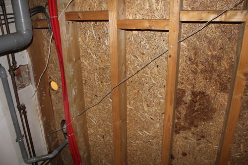

    • Bild 1: die Decke von unten (da dr¨ber ist also das Badezimmer). Man sieht die Balken unter denen ich eventuell einen Stahlträger quer zu den Balken einbauen könnte).

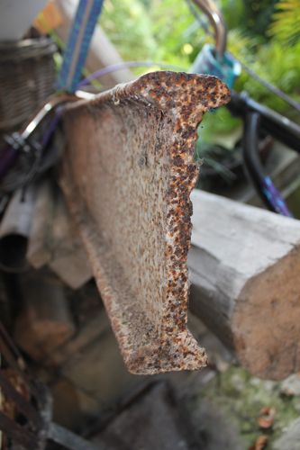

    • Bild 2: der "Stahlträger" (Eisenbahnschiene?)

    Wollen Sie nicht doch mal einen Fachmann (Statiker) vor Ort nachschauen lassen? Die 2 Stunden werden Sie wohl zahlen können und dann haben Sie Sicherheit bei der Wahl des Trägers und auch bei der fachgerechten Ausführung der Trägerauflager. Das wird von hier aus Beratungstechnisch nix.

    ja, das mache ich auch. Wollte nur vorher schon mal ein paar Nachforschungen machen, sodass ich mit dem Statiker mitreden kann. Was ist denn Ihrer Meinung nach die beste Möglichkeit um den "etwas zu kurzen" Stahlträger fest in der Mauer zu verankern? Keine Angst, ich mache Sie nicht haftbar  -  ich wohne auch gar nicht in Deutschland, sondern in Belgien (aber hier ist leider nicht soviel Baukenntnis vorhanden wie in Deutschland ;-(
