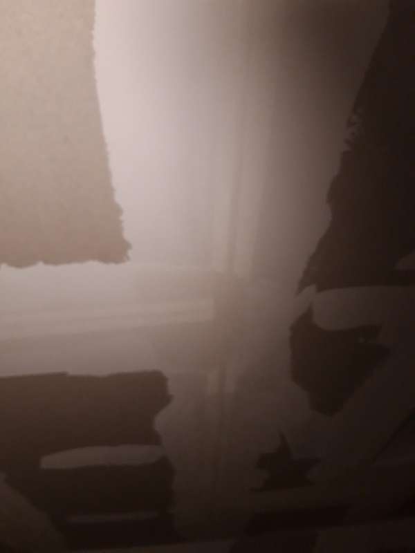

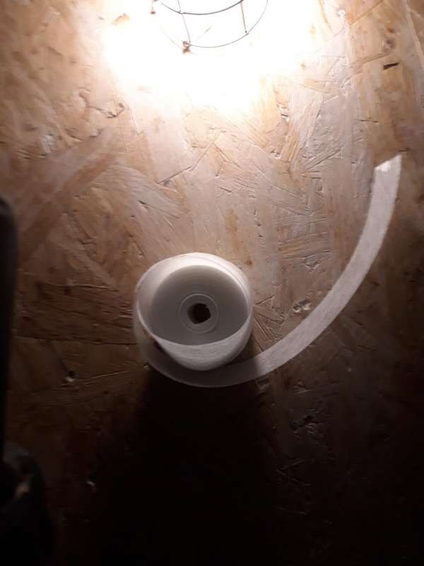

ich bräuchte einmal euren Rat.
Wir haben unseren Dachboden mit Rigips ausbauen lassen. Die Übergänge wurden mit Gewebeband verspachtelt. Benötigt man noch ein Malervlies? Die Kosten des Aufbringens würden 800 € betragen.
Danke für Eure Antworten und viele Grüße

    kommt auf die Ansprüche an
    wenn der Raum zum dauerhaften Wohnbereich zählt und nicht nur untergeordnete optische Anforderungen erfüllen muss, dann ist ein Malervlies schon sinnvoll. Alternativ können Sie auch die Flächen nochmal korrekt schleifen, grundieren, mit einem weißen Anstrich versehen, ableuchten und nachspachteln, ggf feinschleifen, dann noch ein weißer Anstrich. Wenn es nur ein Abstellraum wird: ein früherer Mitarbeiter hatte mal den Spruch: "Geschissen gut für die Yankees", Wenn es seiner Meinung nach nicht so drauf ankam ...

    nö  -  braucht ihr nicht ...
    ist halt die Frage: Mit was streicht man ...
    Flüssigraufaser, und ihr seht es nicht ...  -  ist zwar ein potthässliches Zeug aus dem letzten Jahrtausend, aber es würde gehen 😉
