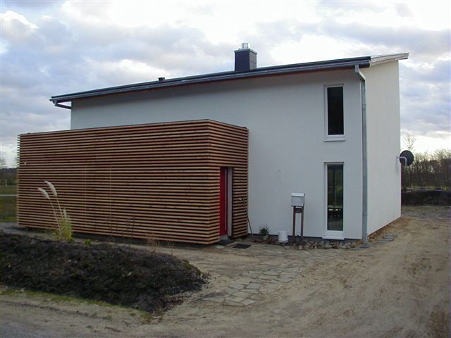

Holzrahmenbau: Optische Vielfalt für Passivhäuser
es muss ja nicht nach Holzhaus aussehen 😉
... Bild von einem ECO CASA Passivhaus in Holzrahmenbauweise, optisch ziemlich genau das, was die Thread-Starterin beschreibt -

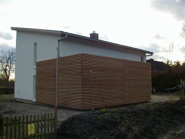

Bild-Upload-Limitierung: Ein Bild pro Foren-Beitrag
und noch ein Bild 😉
... weil ich pro Beitrag irgendwie nur eins reinkriege ... -

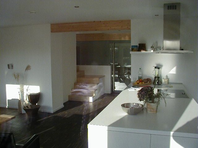

Ansichten Holzhaus: Alle Seiten im Blick!
letztes Foto ...
letztes Foto damit man alle Seiten sieht 😉
Arno Kuschow -

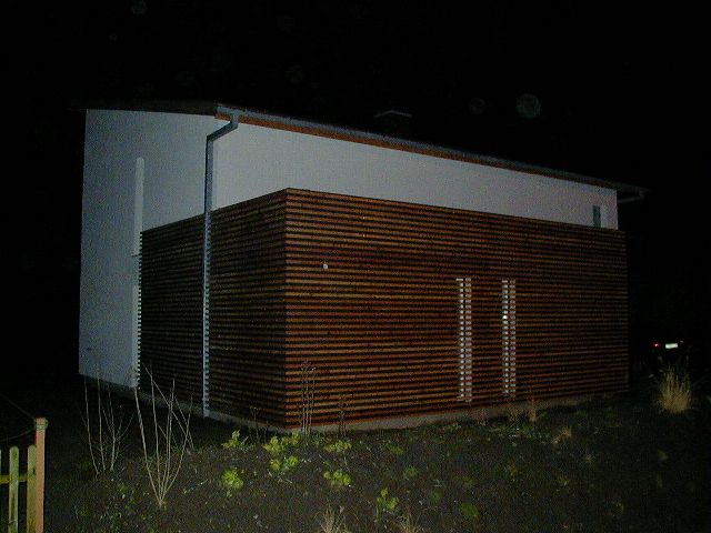

Lärchenholz-Fassade: Design-Details & Funktion Windfang
@Lisa: Der Anbau mit Lärchenholz ...
ist gewolltes Gestaltungsmerkmal, der soll wie "eingeschoben" in die doch eher schlichte Form des Pultdachbaukörpers wirken. Der enthält den Windfang und ein Gästeduschbad und hat im übrigen Fenster, nur sieht man die von außen nur, wenn Licht an ist weil die Lärchenschalung auf Lücke gearbeitet ist und dahinter eine schwarze Bahn angeordnet ist. Die Schalung geht einfach über die Fenster rüber wie eine Jalousie ... 😉
[url=Auf dem Nachtfoto kann man es sehen 😉
Dafür muss ich das Kompliment aber weitergeben an meinen Freund und Architekturpartner Burkhard Rabe in Schwerin der an dem Haus ganz wesentlichen Anteil hat!

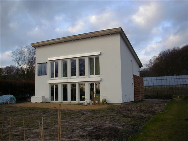

Bild-Upload: Holzhaus-Ansicht
noch ein Versuch, das Bild reinzukriegen 😉
ich hoffe das Bild wird jetzt direkt sichtbar 😉 -

Holzfassade: Details zu Lattung, Bahn & Diffusionsoffenheit
mehr Details zum Anbau ...
mehr Details zum Anbau also die Lärchenfassade ist außen auf eine senkrechte Lattung geschraubt, dazwischen ist eine spezielle faserverstärkte Fassadenbahn, erinnert auf den ersten Blick an eine Teichfolie, ist aber speziell für derartige Aufgaben konstruiert und auch diffusionsoffen.
Lärche oder Putz war hier keine Preisfrage, sondern gestalterisch als Mix so gewollt.
Im Holzrahmenbau ist die Holzfassade meines Erachtens eher günstiger als die Putzfassade, wobei Lärchenholz natürlich etwas teurer ist als Fichte, die hier gewählten sehr kräftigen Latten auf Lücke gearbeitet natürlich auch wiederum teurer als eine normale Nut & Federschalung oder klassische Deckelschalung, ist halt etwas mehr Arbeit.
Die Fenster sind in der Tat normale Dreh-Kipp-Elemente, natürlich musste die äußere Fensterfutterausbildung etwas speziell sein, um einen ordentlichen Anschluss zum Holz hinzukriegen
Wegen des Wassers vom Dach war ursprünglich eine einseitige (fast) verborgene Regenrinne vorgesehen, was ja die sicherste Ableitung wäre, wurde dann aber aus optischen Gründen geändert. Es gibt also einen Dachgully, wobei ich zur Sicherheit noch einen Überlauf einbauen lassen habe der bei Verstopfung des Gullys das Wasser gut sichtbar überlaufen lässt zur Straßenseite hin und so auf das Problem aufmerksam macht 😉
Im Endzustand gibt es übrigens doch ein kleines Blech als oberen Abschluss, das ist aber kaum zu sehen, greift nur knapp um die obere Holzkante herum.

Porenbeton vs. Holz: Wärmedämmung & Wandstärke im Vergleich
Das Haus ist auch von innen sehr gelungen ...
Das Haus ist auch von innen sehr gelungen finde ich. Die Wanddicke, die der Architekt nannte ist die Innenwanddicke. Die Außenwand soll natürlich besser sein und zwar mindestens so gut wie die zweischalige Porenbetonwand. Das "U" liegt bei der Porenbetonwand bei 0,19. Das soll mit der Holzwand schon mit 10 cm weniger Wandstärke möglich sein.
Der Architekt sagt, dass gute Wärmedämmung auch wichtig für die Behaglichkeit sei, weil dann die Wände im Winter wärmer sind und man keine teure Strahlungsheizung wie z.B. Wand- oder Fußbodenheizung (Wandheizung, Fußbodenheizung), sondern eine billigere Luftheizung einsetzen kann. Die soll dann Frischluft mit Wärme einströmen lassen und bei ganz niedrigen Temperaturen soll der Frischluft gefilterte Abluft beigemischt werden, um das Haus zu heizen. Der Architekt hält das für sehr gut, weil man dann auch im Sommer klimatisieren kann ohne einzelne Klimageräte pro Raum verwendne zu müssen.
Das soll dann so ähnlich wie im Passivhaus sein obwohl die Heizleistung höher ist.
Mein Haus soll da allerdings einfacher werden. Also z.B. keine Glasflächeninnenwände, keine Einbauleuchten und eine simple Fertigtreppe aus Holz.
Kann man denn in der Holzwand auch Plastikfenster einsetzen. Bei unseren Freunden mit den sehr schlimmen Bauschäden sind nämlich auch Plastikfenster drin und auch das ist nicht richtig dicht. Stimmt das, dass das nur an einer fehlerhaften Montage liegt oder passen Plastikfenster und Holzwände nicht zusammen? -
Holzhaus: Wandstärke & Dämmung im Passivhaus-Standard
ups, nicht ordentlich gelesen ...
ups, nicht ordentlich gelesen klar, für Innenwände reichen 120 bis ca. 145 mm, je nachdem, ob tragend oder nicht ... das mindestens doppelte Maß gilt für die Außenwand. Die Wand in dem Beispiel hat insgesamt ca. 390 mm, davon sind 340 mm reiner Dämmstoff mit entsprechenden Wärmedämmeigenschaften 😉, ist aber auch Passivhaus, je nach Anspruch und Möglichkeiten kann man da etwas weniger machen.

zur Holzfassade ...
zur Holzfassade Holz in Natur verändert seine Erscheinung sehr schnell, Lärche kann unbehandelt bleiben, wird dann aber auch (gewollt) grau. Einige andere Hölzer vertragen das auch, Robinie, Eiche etc. ... aber die normalen Bauhölzer müssen absolut geschützt werden. Eine transparente Lasur schützt nicht wirklich. Überall wo man Holz sehen kann, sieht auch das UV-Licht das Holz und tut sein Werk ☹ ... also Holz pflegeleicht heißt gut deckend mit Wetterschutzfarbe streichen, und damit meine ich nicht das Sonderangebot aus dem Baumarkt ☹(
die Dachfläche im Anbau hat eine leichte Pultausbildung, sodass eine tiefste Linie entsteht, in der der Gully eingeschweißt ist, Schweißbahn ist eine wurzelfeste Polymerbitumenbahn, also etwas besser als "Dachpappe" 😉. Das ist also schon eine Wanne (hat mir auch nicht so gefallen). Deshalb habe ich auf einem Drittel der Höhe der Aufkantung ein Rechteckrohr einlöten lassen, dass zwischen zwei der Lärchenbretter nach außen durchbricht. Wenn also der Gully (mit Laubfang) verstopft sein sollte wird das Wasser ab einen ungefährlichen Wasserstand in der Wanne überlaufen wie bei der Badewanne. Sicherer ist aber eine offene Rinne, da läuft daswasser im schlimmsten Fall über, ohne irgendwelchen Schaden anzurichten, Schönheit hat immer ihren Preis 😉. Ein gesamtes Haus ohne Dachüberstand ist doch eine üble Belastung für die Fassade und sieht so denke ich bei zwei Vollgeschossen auch eher so aus, als hätte man etwas vergessen, ich mag wenn das Haus nach oben ein Ende hat und nicht nur einfach aufhört.

Noch eine wichtige Frage zu den Fenstern:
Der Architekt meint, dass man die Südfenster fast alle mit einer festen Verglasung versehen sollte, weil das Energie spart, die Einbruchssicherheit erhöht und billiger ist. Es würden zur Notlüftung per Hand auch jeweils kleine Fenster pro Raum ausreichen

Das mit den Fenstern ohne Flügelrahmen für bessere Werte ist grundsätzlich richtig, aber man soll in einem Haus auch wohnen, also im Sommer auch mal einen offenen Übergang von drinnen und draußen schaffen können. Dafür halte ich feste Verglasungen zur Südseite für eine denkbar schlechte Wahl.
Der Architekt betet offenbar die theoretischen Passivhausdogmatismen herunter, ohne die tatsächlichen Wohnbedürfnisse zu berücksichtigen ... jedenfalls stimmen die nicht überein mit meinen Bedürfnissen und denen meiner bisherigen Kunden.

Die Festverglasungen sind so, dass man im Erdgeschoss seitlich in den Garten gehen kann. Also von der Ostseite und der Westseite während die Südzeite zu ist. Und oben sind dann über den Terrassentüren quadratische Fenster.

Die Diskussion beleuchtet auch die gestalterischen Aspekte von Holzfassaden, einschließlich der Materialwahl (z.B. Lärche vs. Fichte), der Verlegeart (senkrecht vs. waagerecht) und der notwendigen Pflege (siehe Fichtenfassade: Senkrechte vs. Waagerechte Verlegung?). Es wird darauf hingewiesen, dass bei der Verwendung von Falunrot ein Sicherheitsabstand für den Anbau von Kräutern oder Gemüse eingehalten werden sollte (siehe Falunrot: Sicherheitsabstand für Kräuteranbau?).
