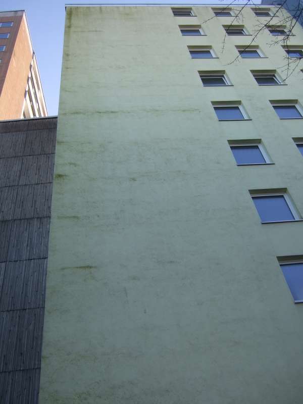

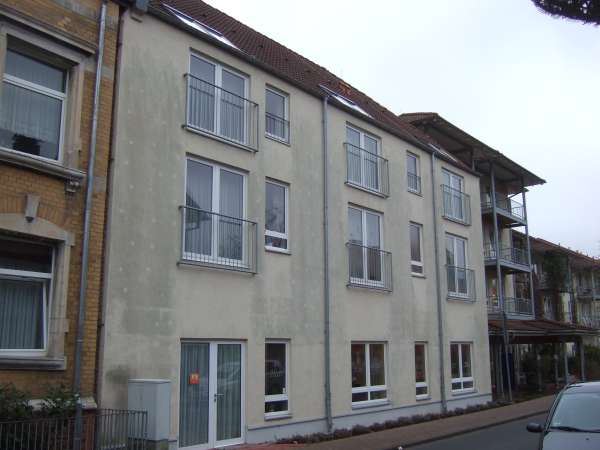

  48. Hochhausfassade: Beispiel für Dämmpfusch in Hannover?
    Sowas ...
    Sowas sollten Sie nicht tun.
    Wollen Sie so die Menschen vom Spaziergang abhalten.
    Die haben sicher einen klareren objektiveren Blick!
    Das Foto zeigt eine Hochhausfassde nicht weit vom
    Fußballstadion in Hannover (ca. 4 Jahre alt)
    • BAU.DE / BAU-Forum: 1. Bild zu Antwort "Hochhausfassade: Beispiel für Dämmpfusch in Hannover?" auf die Frage "Wärmeziegel 36,5 cm: EnEV-konform? Dämmwert, T11-Ziegel & Vergleich aktueller Standards" im BAU-Forum "Außenwände und Fassaden"

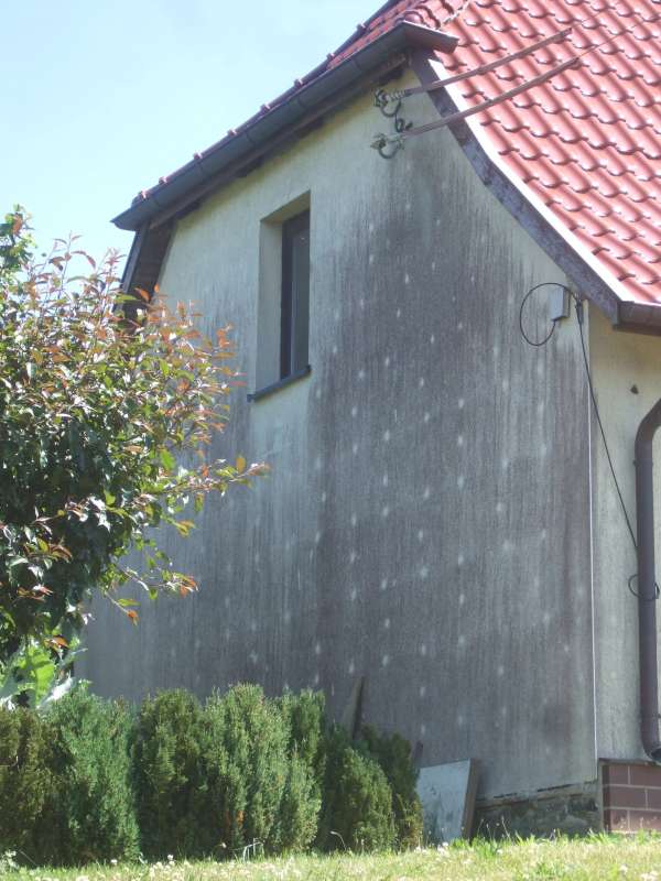

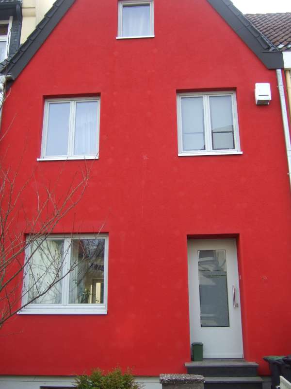

  49. Fassaden-Alterung: Schnuckelig oder sanierungsbedürftig?
    Sieht das nicht schnuckelig aus ...
    Sieht das nicht schnuckelig aus vielleicht 10 Jahre alt.
    • BAU.DE / BAU-Forum: 1. Bild zu Antwort "Fassaden-Alterung: Schnuckelig oder sanierungsbedürftig?" auf die Frage "Wärmeziegel 36,5 cm: EnEV-konform? Dämmwert, T11-Ziegel & Vergleich aktueller Standards" im BAU-Forum "Außenwände und Fassaden"

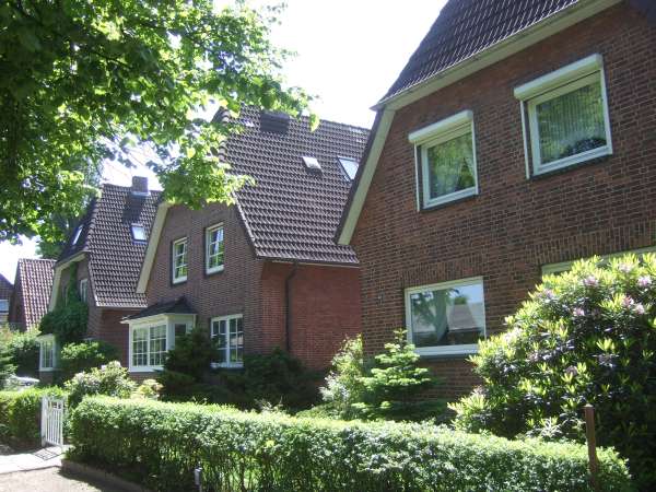

  52. Fassaden-Beispiele: Jahrzehnte alte Fassaden in Hamburg
    Danke ...
    Danke für die Links, habe ich so auch noch nicht gewusst.
    Sodann ein Foto, bei Finkenwerder (Hamburg), wie Jahrzehnte alte Fassaden aussehen können!
    Und sie halten nochmal Jahrzehnte!
    Ohne große Instandsetzungskosten!
    • BAU.DE / BAU-Forum: 1. Bild zu Antwort "Fassaden-Beispiele: Jahrzehnte alte Fassaden in Hamburg" auf die Frage "Wärmeziegel 36,5 cm: EnEV-konform? Dämmwert, T11-Ziegel & Vergleich aktueller Standards" im BAU-Forum "Außenwände und Fassaden"

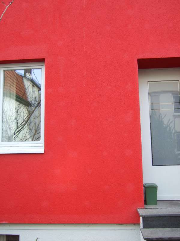

  57. Reifbildung: Wärmebrücken an WDVS-Ecken & Dübeln in Bielefeld
    Ein etwas frostiger Morgen ...
    Ein etwas frostiger Morgen in Bielefeld.
    Man sieht schön die mit Reif bedeckten Ecken und Dübel.
    Was sich da mit den einen oder anderen Jahren fest setzt wird sich zeigen.
    • BAU.DE / BAU-Forum: 1. Bild zu Antwort "Reifbildung: Wärmebrücken an WDVS-Ecken & Dübeln in Bielefeld" auf die Frage "Wärmeziegel 36,5 cm: EnEV-konform? Dämmwert, T11-Ziegel & Vergleich aktueller Standards" im BAU-Forum "Außenwände und Fassaden"

    Die Bilder der roten Fassade sind m.E. wenig aussagekräftig.
    1. Zeigt der Raureif auf der Fassadenoberfläche, dass die dämmende Wirkung vorhanden ist (lesen Sie dazu auch bitte die Berichte, die Herr Fischer freundlicher Weise verlinkt hatte).
    2. Weiß jeder, der sich mal mit roten Fassaden oder Wandoberflächen auseinandersetzen musste, dass es enorm schwierig ist, eine solche Fläche ohne Schattierungen zu erstellen. Dazu können Sie gerne die Malerkollegen Schwarzmeier und Kempf befragen.
    3. Auch bei einer Schale aus Vorsatzmauerwerk entstehen Algenbildungen. Insbesondere dort, wo sich eine Beschattungen durch Bäume oder Nachbarbebauung ergibt.
    4. Es spricht nicht eindeutig für Sie, wenn Sie a) das bislang so nicht gewusst haben (ist aus meiner Sicht sehr logisch und schlüssig) und b) nunmehr versuchen, Ihre (geklauten?) Thesen damit zu untermauern.
    Herr Fischer, ich bleibe auf dem Teppich der Tatsachen. Zum Abheben habe ich zudem leider zu viel an körpereigener Masse. Da ich mich aber  -  wie Sie ja oben durchaus nachlesen können  -  doch recht intensiv mit dieser Materie auseinandersetze, werde ich nach wie vor meinen Senf dazugeben, auch wenn das aus Ihrer Sicht arrogant wirken mag. Und wenn ich mich dabei einer Wortwahl betätige, die sich von der Ihren unterscheidet (auch in Sachen Polemik), dann sollten Sie das bitte großzügig zur Kenntnis nehmen und sich darüber Gedanken machen, ob nicht jemand anders außer Ihnen und dem Herrn Prof. Claus Meyer Recht mit seinen Auffassungen hat.
    Wenn Sie es nachhaltig beweisen könnten und nicht immer nur behaupten würden, dann könnte man sich ja evtl. einigen Ihrer Meinungen/Theorien anschließen. So aber, wie Sie das Recht, die Physik für Ihre Zwecke regelrecht hinbiegen (müssen), um Ihre Ansichten öffentlich zu "verteten" und zu "untermauern", so aber wird Ihnen kaum jemand seriös Glauben schenken und sich mit Ihnen auf hohem Niveau auseinandersetzen wollen.
    Mit freundlichen Grüßen

    Schon wieder ein schmuckeliges Foto (Nähe Rostock).
    Und noch eins gestern auf dem Weg nach Hannover.
    • BAU.DE / BAU-Forum: 1. Bild zu Antwort "Wirtschaftlichkeit: Einfache Rechnung für Dämm-Befürworter gefordert!" auf die Frage "Wärmeziegel 36,5 cm: EnEV-konform? Dämmwert, T11-Ziegel & Vergleich aktueller Standards" im BAU-Forum "Außenwände und Fassaden"
    • BAU.DE / BAU-Forum: 2. Bild zu Antwort "Wirtschaftlichkeit: Einfache Rechnung für Dämm-Befürworter gefordert!" auf die Frage "Wärmeziegel 36,5 cm: EnEV-konform? Dämmwert, T11-Ziegel & Vergleich aktueller Standards" im BAU-Forum "Außenwände und Fassaden"

    was, Herr jaskulski, wollen sie damit beweisen?
    Beide Bilder zeigen, dass im Bereich der Überstände die Putze nicht befallen sind. Wir kommen also wieder zu den größeren Dachüberständen.
    Das Gebäude in Rostock beweist eindrucksvoll, dass die Befestiger der mechanisch erfolgten Befestigung hervorragende Wärmebrücken darstellen. Das wiederum beweist doch, dass in den Bereichen, in denen eine unzureichende dämmende Wirkung vorliegt, die Fassade schneller abtrocknet, in den Bereichen aber, in denen die Wärmedämmung OK ist, keine oder nur sehr vermindert Wärme aus dem Gebäude heraustritt, sprich: Wärmedämmung vermindert den Wärmeverlust!
    Bei den neueren Befestigern werden, das sei nur der Vollständigkeit halber erwähnt, mittlerweile zusätzliche Dämmstoffpfropfen eingesetzt.
    Beide Bilder beweisen aber auch, dass wir wieder nur von optischen Beeinträchtigungen reden. Die Funktionalität der Wärmedämmung kann nicht in Zweifel gezogen werden. Aber genau das wollen Sie ja ständig beweisen, nur gelingt Ihnen das nicht wirklich.

    Herr Jaskulski, das ist kein Reif auf den Dübeln und Ecken, sondern da ist der Putz trocken. Die Dübel, Sockelschienen und meist schlechter als die Wand gedämmten Laibungen sind Wärmebrücken, an denen eine höhere Oberflächentemperatur die Kondensatbildung behindert. Das ist auch der Grund dafür, dass unter Dachüberständen und auf den Dübeln eine verringerte Algenbildung auftritt.
