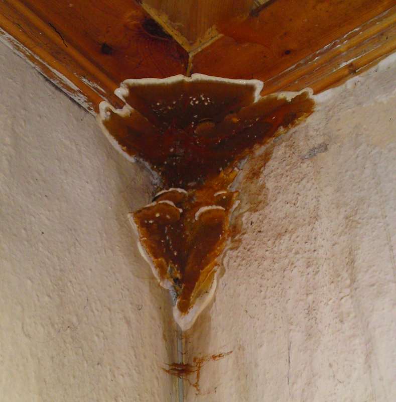

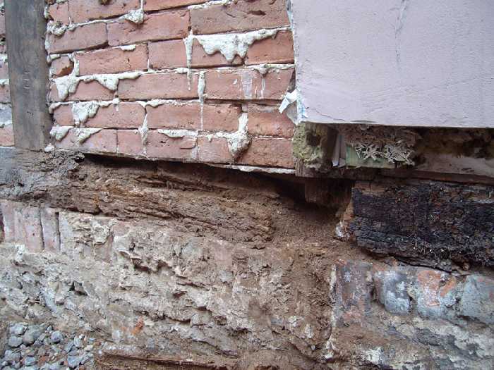

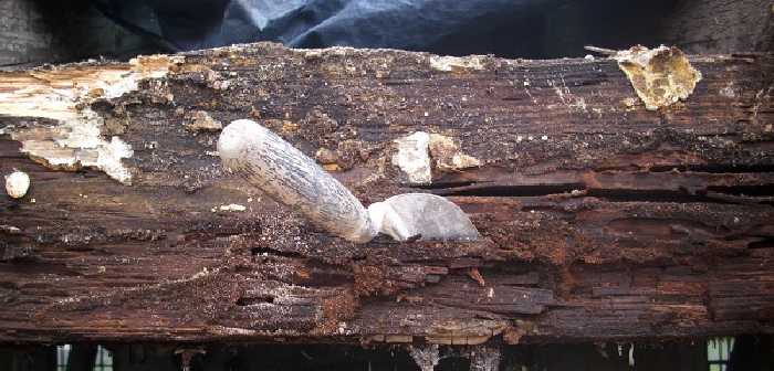

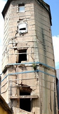

    Herr Stodenberg,
    ich habe Ihnen mal ein paar Bilder von Feuchteschäden an Holz hochgeladen.
    Da wünsche ich mal viel Spaß beim austauschen.
    Ihre Mineralwolle ist übrigens der letzte Baustoff der trocknet.
    Und noch mal für Sie, der Fragesteller hat hier nicht nach Holz gefragt.

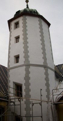

    Bis gesten war das Hauptgeschäftsfeld meiner Firma noch die Denkmalpflege und Sanierung.
    Siehe Foto.

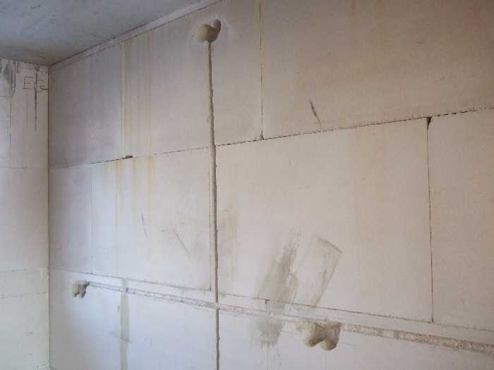

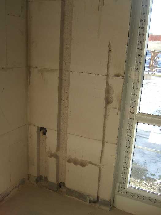

    Die Bauweise mit 17,5er Wänden ist als sehr kritisch zu bewerten. In Hannovers Umgebung habe ich unzählige Reihenhäuser gesehen, wo sogar nur! 15 cm dicke Außenwände aus Kalksandsteinelementen hergestellt wurden.
    Geschlitzte Wände im ganzen Haus kreuz und quer.
    Der Höhepunkt: Senkrechte Schlitze 10 cm breit und 6 cm tief!
    Da ist die Außenwand nur noch 9 cm dick!
    Habe viele Fotos davon, eines lege ich bei!
    Andere kritische Fotos finden sich in meinem Buch:

    Zugegegeben ... Derartig zerschlitzte Wände dürften nicht wirklich der eingereichten Statik genügen.

  40. Querschlitz-Foto: Ergänzung zur Diskussion!
    Herr Traut hier noch das Foto mit dem Querschlitz!

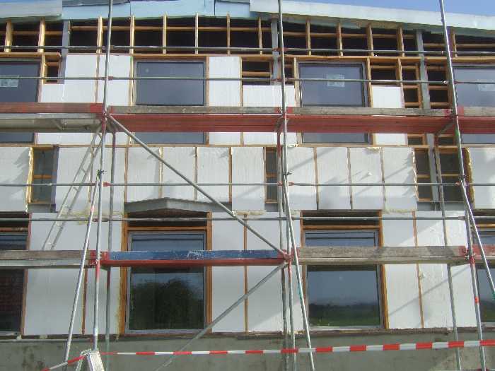

    Das Foto zeigt den ganzen Fortschritt:
    Paar Stahlstützen und Holzlatten, dazwischen Polystyrol-Platten mit Bauschaum befestigt und fertig ist die Hütten.
    Armes Baudeutschland!
    Deswegen Dämmbaustil oder Baumeisterkunst?
    Jeder darf sich entscheiden!
    Und bitte nicht nachmachen!

  51. Schlitze: Statischer Nachweis – Empfehlung & Praxis-Beispiel!
    Um das Thema "Schlitze" auch für ...
    Um das Thema "Schlitze" auch für Herrn Jaskulski hinreichend zu beleuchten, habe ich folgendes verlinkt:
    Wie man sieht, geht schon OHNE statischen Nachweis einiges, MIT noch viel mehr. Dass hier oft gemurkst wird, will ich gar nicht bestreiten. Ich habe mal auf einer Baustelle einen waagerechten Schlitz für ein Abwasserrohr in einer 36,5er Außenwand gesehen  -  da hilft nur noch beten und die Hoffnung auf die Intelligenz des Materials, wenn sie schon beim Verarbeiter fehlt.
    PS: Eigentlich ist hier schon alles 1000 mal durchgekaut worden und ich wollte auch nichts mehr schreiben. Nur macht Herr Jaskulski neben dem Burgenbau noch die Baustelle "Schlitze" auf und argumentiert wieder falsch. Was kommt als nächstes? Empfehlung für Aufputzelektrik? Lüftungslöcher in den Wänden? Klo über den Hof?
  52. Schlitz-DIN: Einhaltung & Kontrolle auf der Baustelle?
    Schlitze
    @Traut: Danke für den Link, ist wirklich sehr interessant.
    Ich möchte mal Einfamilienhäuser sehen, für die eine statische Berechnung der Schlitze nachträglich erstellt wurde.
    Welcher Bauleiter steht immer neben den Handwerkern und schaut, dass die Schlitzbreiten und -tiefen gem. DINAbk. eingehalten werden?
    Welcher Handwerker kennt diese DIN?
    Und wenn die Schlitze da sind, ist es zu spät. Schnell, schnell Putz drüber, dass der Bauherr nichts sieht!
  53. Bauleiter-Aufgabe: Schlitzbreiten & DIN-Einhaltung prüfen!
    @Martin Eggelsberger: Das ist z.B. Dein ...
    @Martin Eggelsberger: Das ist z.B. Dein Job als Planer und/oder Bauleiter!
    Zitat: "Ich möchte mal Einfamilienhäuser sehen, für die eine statische Berechnung der Schlitze nachträglich erstellt wurde. " Ist ja nur nötig, wenn die Grenzen für Schlitze ohne Nachweis überschritten werden. Kann ich nur jedem Verantwortlichen empfehlen.
    Nochmal Zitat: "Welcher Bauleiter steht immer neben den Handwerkern und schaut, dass die Schlitzbreiten und -tiefen gem. DINAbk. eingehalten werden? " Herr Jaskulski hat auch nicht danebengestanden und trotzdem die Schlitze gesehen, wenn die Fotos von ihm sind. Ist also nicht so schwer.
    Nochmal Zitat: "Welcher Handwerker kennt diese DIN? " Spätestens, wenn sie eine Wandsanierung/Abbruch/Neubau bezahlt haben, kennen sie sie. Wobei wir wieder beim Bauleiter sind.
