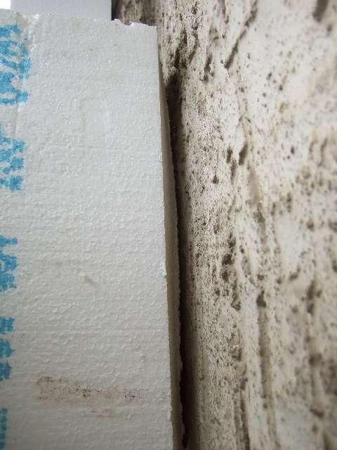

VWS-Montage: Thermikrisiko durch falsche Wulstklebung!
Der Vollwärmeschutz (VWSAbk.) wurde von einer Firma mit Wulstklebeverfahren angebracht.
Dahin wären meine ersten Zweifel gegangen: WDVSAbk. eben NICHT ordentlich mit Punkt-Wulst-Methode geklebt, sondern nur gepunktet? Dadurch könnte zwischen baufeuchtem AW-Mauerwerk und Dämmung eine Thermik entstehen, welche die Baufeuchte nach oben zieht und am Dachkasten auskondensieren lässt.
Mal bei richtigen Frosttemperaturen eine gute Thermografiekamera draufhalten, vielleicht sieht man dadurch was Interesantes, was Sie weiterbringt. -

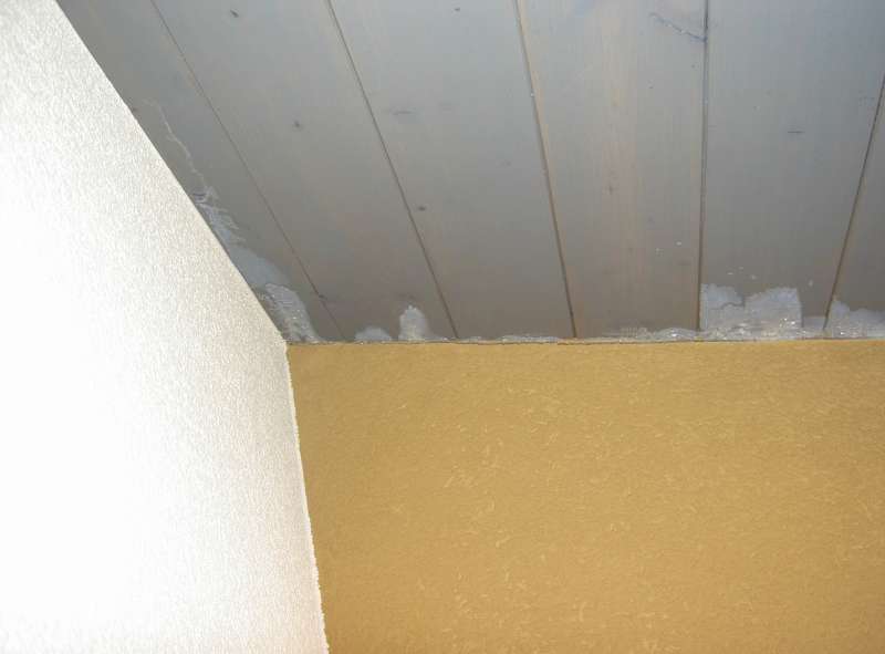

Klassische Kältebrücke

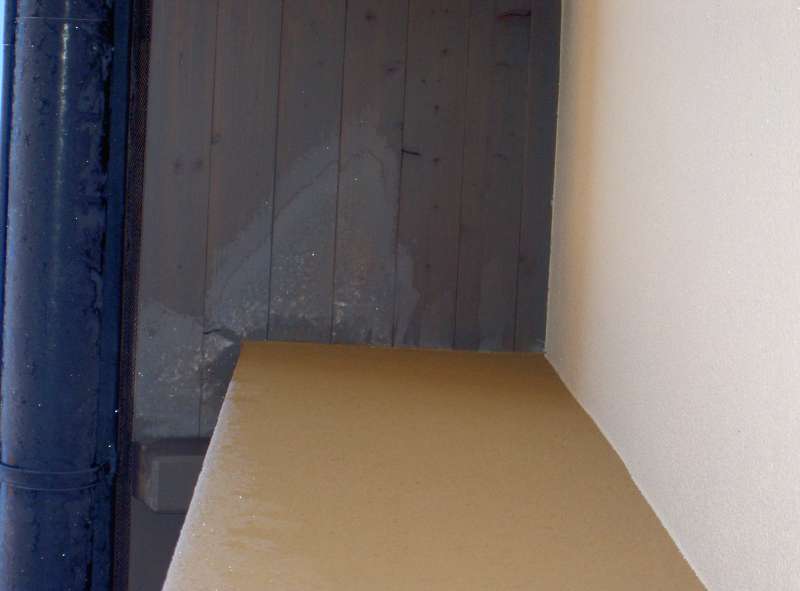

Sie haben an allen vier Seiten das selbe Problem, auf Grund des Gefälles fällt es aber an den Ecken mehr auf (da sammelt sich das Wasser). Wenn sie Wulstverfahren schreiben, hat dann der Verarbeiter vertikale Wülste alle 10 cm maschinell auf die Wand gespritzt und die Platten eingedrückt? Oder hat er Wülste auf die Platte geschmiert (außenrum und zwei mittig). Beides wäre bei richtiger Ausführung Korrekt, auch ohne Punkt. Ersteres könnte meiner Meinung nach bei zu Großen Wulstabständen "schrierig werden" wenn unten und/oder oben der Abschluss mit Kleber fehlt. Sonst völlig OK.
Sie schreiben Ziegeleinhängedecke mit Überbeton, Wände Hochlochziegel. Sind denn die Ziegelwaben oben offen? oder wurde Beton von der Decke oder Mörtel als oberer Abschluss aufgebracht?
Die Kältebrücke ist der Bereich Fußpfette! Da haben sie die Dämmung vergessen. Das müsste aber bei Verputzten Innenwänden/Decken eher innen Auffallen, es sei denn Wasserdampf kann irgendwie in den Dachraum (Kabel, Schächte, Dachluken Mauerwerk etc.) Sonst würde ich vermuten das ist Baurestfeuchte weil Mauerwerk und Oder Beton vor den Dämmarbeiten zu feucht war.

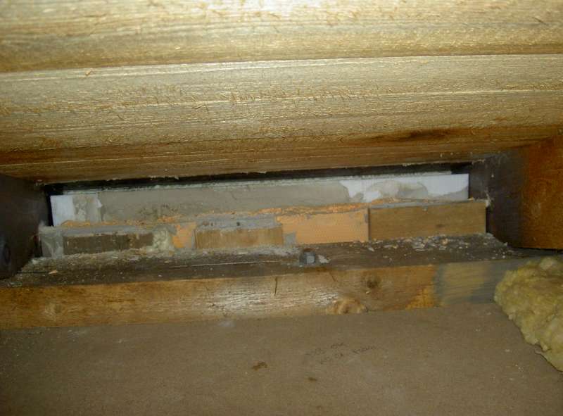

Beim Fragesteller werden vermutlich erhebliche Undichtheiten in der notwendigen luftdichten Schicht sein. Diese betreffen sehr wahrscheinlich auch den Bereich der oberen Geschossdecke.
Warum wurden denn die Traufbereiche geschlossen? Soll das DGAbk. irgendwann in absehbarer Zeit ausgebaut werden?
Zusätzlich werden nicht unerhebliche Restmengen Feuchtigkeit in dem Außen-MW vorhanden sein und sehr wahrscheinlich ist die oberere Reihe nicht verschlossen worden, so das hier möglicherweise über nicht winddichte Steckdosen und/oder beschädigte Leerrohre zusätzlich feucht warme Luft eintreten kann. Das MW wurde geklebt?
. Schick wäre mal eine Totale des Bodenraums und dann erst die Detailaufnahmen. Besser noch, der schon beschriebene B-D-T.

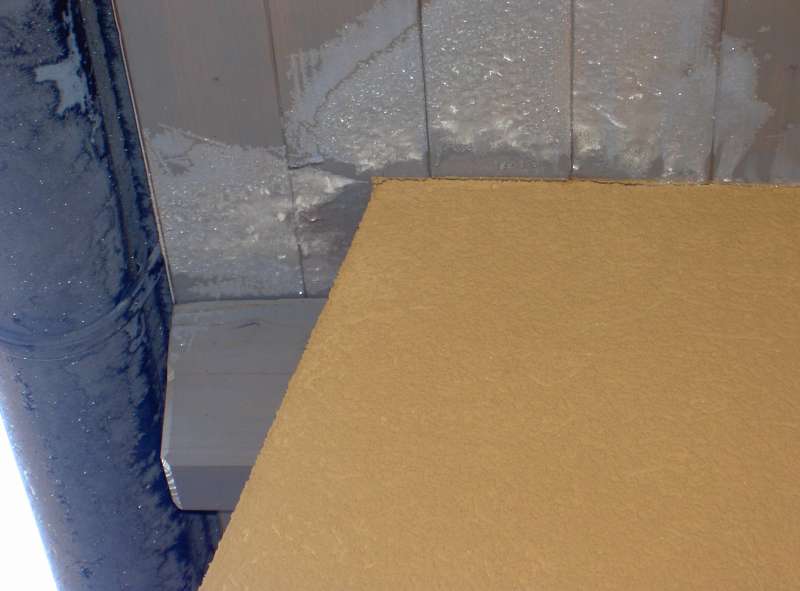

Strömungsverläufe: Eisbildung als Indikator für Luftzirkulation!
Hallo Herr Iking
Hallo Herr Iking
bei der "Problematik" Kältebrücke/Wärmebrücke bin ich bei Ihnen ... dem Laien dürfte es egal sein ...
Mit Ihrer Begründung bin ich allerdings nicht einverstanden.
Vermutlich ist das Ganze viel einfacher ...
Auf Bild vier sieht man, dass sich auf der Schalung sehr schön Strömungsverläufe abbilden. So gehen teilweise die vereisten Flächen bis an die Wand, an anderen Stellen, da wo anscheinend genug Strömung vorhanden ist und genug feuchtwarme Luft nachkommt, beginnt die vereiste Fläche erst einige Zentimeter von der Wand entfernt.
Da hier auf veschiedenen Bildern auch Stellen sind, an denen absolut keine Eisbildung erkennbar ist, kann der unauffällige Giebel reiner Zufall sein ... eventuell aber auch nicht. Möglicherweise gibt es an der unteren Ecke noch eine Fußpfette ... die das Schadbild begünstigt.

Um es für den Fragesteller etwas einfacher und verständlicher zu machen: Der Bereich der Außenecke in Verbindung mit der obersten Geschossdecke bildet für sich betrachtet eine große Wärmebrücke, da hier die abstrahlende Außenfläche im Verhältnis zur gegenüberliegenden Innenecke am größten ist. Es strahlt also erheblich mehr Wärme ab, als bei gleicher Energiezufuhr von innen nachkommt/nachkommen kann. Aus diesem Grund kühlen diese Bereiche schneller und in der Regel auch tiefer ab als ebene Wandflächen.
Wenn dann auch noch eine nicht unerhebliche Strömung aus feucht warmer Luft aus dem Bereich der obersten Geschossdecke hinzukommt, dann KANN die Strömung so ausgeprägt sein, dass die Abkühlung erst ein paar cm außerhalb des MW zur Eis- oder Raureifbildung führt. Die Spanplatte, die hier als dampfsperrende Schicht fungiert, leitet die feucht warme Luft in die Außenwandbereiche und dann möglicherweise in den Bereich der Schalung.
Der Weg von der Unterkante Spanplatte bis zur Oberkante MW ist im Giebelbereich deutlich länger, sodass die anfallende Feuchtigkeit sich hier entweder im Dachraum verteilen kann oder sich auf der Innenseite des nicht von innen gedämmten Giebelmauerwerks niederschlägt. Sie wird jedoch nicht bis in den Firstbereich gelangen. Das würde nur Feuchtigkeit in Gasform, die entweder zwischen MW und WDVSAbk. gelangt ist und dort aufsteigt oder die aus dem MW selber kommt.
Es wäre also nicht uninteressant, mal unter die Spanplatten zu schauen.
Und um eben solche mögliche Fehlstellen zu erkennen oder zu visualisieren, könnte man den B-D-T, z.B. in Verbindung mit Theaternebel, machen.
Wie schon geschrieben, ein paar Übersichtsbildchen (Totale) wären schick. Erst dann ins Detail gehen. Nur so kann man sich einen Überblick verschaffen.

Kältebrücke: Fehlende Dämmung an der Fußpfette als Ursache!
Kältebrücke:
Im Bereich der Fußpfette fehlen etwa 20 cm Dämmung (abzAbk.üglich der nur schwach dämmenden Fußpfette). Hier dringt kalte Luft bis zum ungedämmten Bauteil vor, kühlt es ab und entzieht der Geschossdecke (necke) Wärme. Für mich klingt da der Begriff Kältebrücke logisch, auch wenn sie zehnmal behaupten das wäre nicht möglich (aber es gibt ja auch Fachleute die behaupten aufsteigende Feuchtigkeit wäre Quatsch). Ich will meinen Fehler jetzt gar nicht weiter rechtfertigen und Wechsel jetzt zur richtigen Wortwahl. Die: "Obacht" Wärmebrücke in diesem Bereich würde zu Kondensatbildung in der Rauminnenecke führen wie bereits beschrieben. Zudem haben wir hier eine Ziegeleinhängedecke, so das ich glaube das hier gar nicht unbedingt ein Problem auftreten muss.

WDVS-Ausführung: Mangelhafte Ausführung führt zu Feuchtigkeit!
Ob ...
Ob Wulst oder Punkt-Wulst-Methode ist doch egal.
Wer schleift schon die Fassade, wenn Sie sehr uneben ist.
Immer genau hinschauen.
Meistens passt es noch unten am Anfang!
Weiter oben, wenn nicht mehr genau hingeschaut wird, sieht es öfters so aus, wie auf dem Foto.
3 cm Wandabstand, da passt viel feuchte Luft dazwischen!
Was bringt dann noch die Dämmung!
Und da war ein Maler-Fach-Betrieb, wie er sich nennt am Werk!
Naja, es geht nur um Kohle und dann stellen sie sich als Klimaretter hin!
Ich würde eher sagen es ist Betrug!
Werdet wach Ihr angehenden WDVSAbk.-Kunden!
