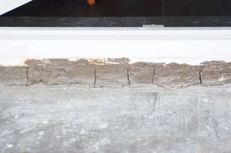

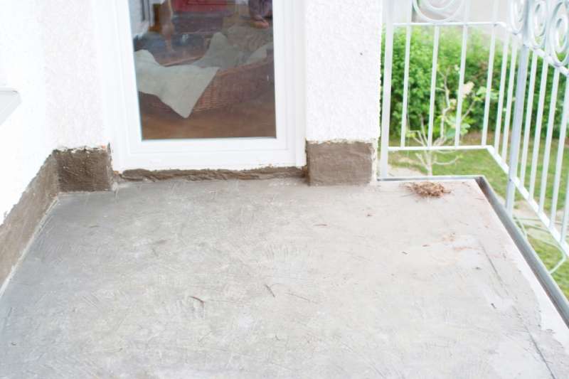

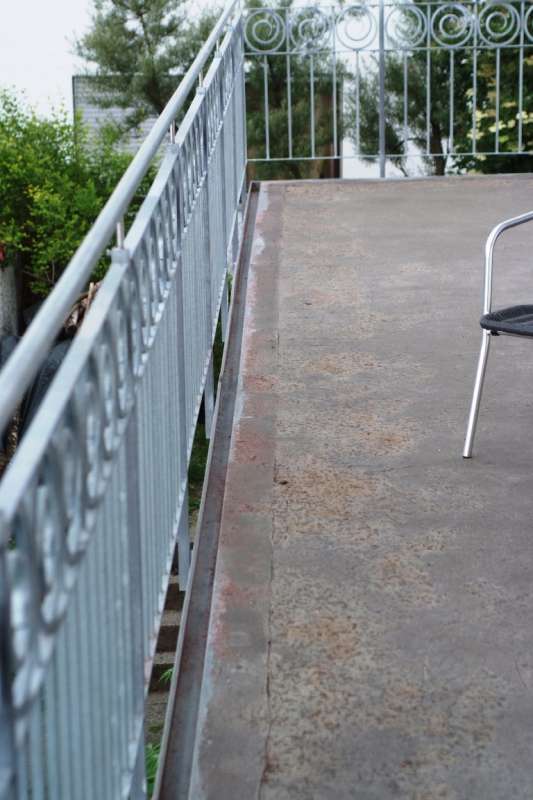

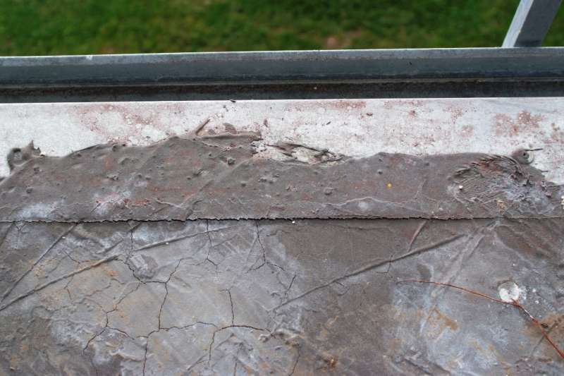

Sehr geehrter Experte, Vor kurzem habe ich meinen Balkon saniert. Dazu wurde der Balkonbelag entfernt und die Betonoberfläche mit einer Schleifmaschine abgeschliffen? Als Abdichtung wurde eine ARDEX S 7 Dichtschlämme in mehreren Lagen aufgetragen. Direkt auf den Beton ist ebenfalls eine aus Znkblech angefertigte Wasserablaufrinne montiert. Die Dichtschlämme wurde auch auf das Zinkblech aufgebracht.
Nach nun 9 Monaten ist diese Verbindung aufgerissen. Ich vermute, dass die unterschiedlichen Materialien, auf denen die Dichtschlämmeaufgebracht ist (auf dem Beton und auf dem Zinkblech) unterschiedliche Wärmeausdehnungskoeffizienten besitzen und somit die Dichtschlämma an der Kante Beton  -  Zinkblech haben reißen lassen.
Meine Frage nun: Welches Material / Gewebe kann ich benutzen um diese beiden Materialien auszuschließen?
Vielen Dank für Ihre Unterstützung

    Frage:
    Wie wurde der Anschluss zum Haus gemacht? Dehnungsfugen ausgeführt, wenn wie? Könnte man es dann nicht genau so machen ...!
    Wobei, wo ist der Estrich, der über das Blech soll? Gefälle? Schutzschicht über der Abdichtung, oder warum können sie es noch so leicht sehen ...?
    Bekommen wir Bilder? Den da scheint etliches nicht zu stimmen ...

  4. Balkonabdichtung: Fotos zur Veranschaulichung des Problems
    Sehr geehrte Experten, habe zur Veranschaulichung mehrere ...
    Sehr geehrte Experten, habe zur Veranschaulichung mehrere Sehr geehrte Experten,
    habe zur Veranschaulichung mehrere Fotos vom Balkon erstellt.
    Vielen Dank

  5. Balkonabdichtung: Nutzschicht & Planung – Expertenrat
    Sowas gehört ordentlich geplant ...
    Schauen Sie mal in mein Skript. Was soll denn eigentlich als Nutzschicht auf den Balkon? Lattenrost, Werksteinplatten? Fliesen auf Estrich?
  6. 🔴 Dichtschlämme Risse: Ursachen & Sanierung der Balkonabdichtung
    Moin moin
    was habt ihr gemacht, das Ardex so dolle Risse bekommt?
    Ist hier überhaupt ein Gefälle? Sieht nett so aus, oder? Wie soll das Wasser über das Blech gelangen, wenn es höher steht? Was soll später oben drauf!
    Jetzt wohl "Abdichtung" wieder abfräsen, damit man ein Verbundestrich drauf bekommt. Den die Abdichtung hat eine zu geringe Haftzugwert dafür! Dann weiter Planen! Türhöhe, und Entwässerung dabei beachten! Rissband einbauen!
    So, könnt ihr warten, bis Wasser in das Gebäude gelangt ... viel Spaß!
