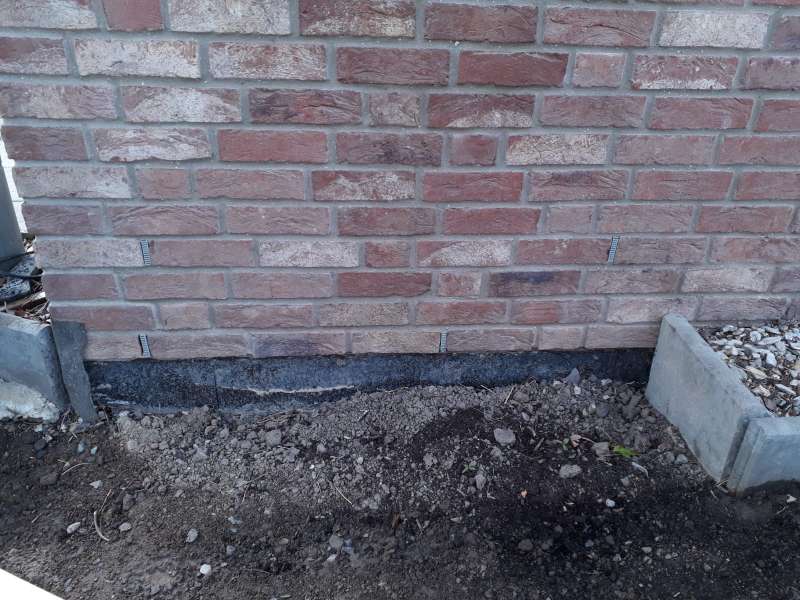

Hallo und guten Abend,
an der verklinkerten Fassade unseres Hauses wollen wir den Steinstreifen / Spritzschutz nach links bis zur Gebäudeecke weiterführen (siehe Foto, dort stand vorher ein Regenwassertank).
Hierzu habe ich zwei Fragen:
  1. Dürfen die Fugenlüfter in der untersten Klinkerreihe mit dem Steinstreifen "überbaut" werden? Ob durch den vorhandenen Steinsteifen bereits Fugenlüfter "überbaut" wurden, ist mir nicht bekannt.
  2. Muss an der Fassade noch eine Sperrbahn, Folie etc. angebracht werden? Unterhalb der untersten Klinkerreihe wurde wohl eine Art Schutzanstrich aufgetragen, des Haus ist nicht unterkellert.
Für Antworten bedanke ich mich im Voraus!

    Ich muss zu meiner Schande gestehen, einen "Fugenlüfter" kann ich auf dem Bild nicht erkennen.
    Aber wenn es eine vorgemauerte Klinkerfassade ist, ist in der untersten Reihe eine Entwässerung mit nicht vermörtelten Stoßfugen vorzusehen und eine sog. Z-Folie einzubauen.
    Diese Schlitze dienen außerdem als Druckausgleich bei stürmigem Regen. Sonst wird das Wasser zu sehr durch die Fugen gedrückt, meinte einst ein Referent in einem Vortrag.
    Selbst gemessen habe ich den Druck noch nicht.

  3. Korrektur: Entwässerung in 1. und 4. Klinker-Stoßfuge
    in der ersten Schicht
    in der 1. und 4. Stoßfuge 😉

    Hallo, vielen Dank für die Antworten. Ich habe den vorhandenen Spritzschutz probeweise entfernt. Unter dem Kies ist etwas Splitt und darunter Erde. Zur Fassade hin wurde eine dünne Plastikfolie verlegt. In der untersten Klinkerreihe wurden mehrere Fugen mit Silikon abgedichtet. Ich vermute, dass darunter Fugenlüfter sind. Viele Grüße, Markus
