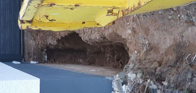

Hallo liebe Community,
ich werde die kommenden Tage die Garageneinfahrt neu pflastern lassen und habe hierfür schon entsprechend ausgeschachtet. Da ich so schön am Buddeln war, habe ich die Kellerwand gleich mit frei gelegt, um diese gegen Feuchtigkeit zu isolieren, da der Innenraum trotz Lüftens relativ feucht ist. Nun befindet sich in ca. 140 cm Tiefe ein KG Rohr, gehe nicht davon aus, dass es sich um die Drainage handelt, muss aber den Ursprung noch freibuddeln. Würde dennoch gerne wissen, ob es ausreicht, den Bitumenanstrich und die Perimeterdämmung nur oberhalb des Rohres aufzutragen oder eben auch darunter, wobei ich nicht weiß, wie weit die Bodenplatte noch entfernt ist. Wie ihr lesen könnt, bin ich nicht der Faxhmann auf diesem Gebiet. Vermutlich heißt es, erstmal weiter aufgraben oder lässt sich auf Grund der Infos ggfs eine Aussage treffen?
Danke schon mal vorab
Vg

    Wasser hat einen spitzen Kopf. Wenn Sie nur einen Teil abdichten, macht es eben einen Umweg. Also entweder die ganze Wand von der Bodenplatte ausgehend abdichten oder man bessert nur defekte Stellen aus.
    Aber ein anderes Problem ist die Arbeitssicherheit. Nach BG darf ein Schacht nur 1,25 m tief sein. Geht man tiefer muss entweder so unter 45 ° abgeböscht werden, dass ein 1,25 m hoher senkrechter Teil verbleibt oder man muss einen Verbau anbringen.
    Vor dem Abdichten sollte man die Wand von allem Schmutz und von der Zementschlämme mit einer rotierenden Drahtbürste befreien.
    Dann kann man die heute übliche Dickbeschichtung in zwei Lagen mit Gewebeeinlage aufbringen.

    @Pauline  -  Jein
    KMB bzw. PMBC funzt nur, wenn der Untergrund trocken ist. Deshalb empfehle ich bei noch feuchtem Mauerwerk gern vorher einen Untergrundbeschichtung mit mineralischer Dichtungsschlämme und dann erst die kunststoffmodifizierte Bitumendickbeschichtung drauf.
