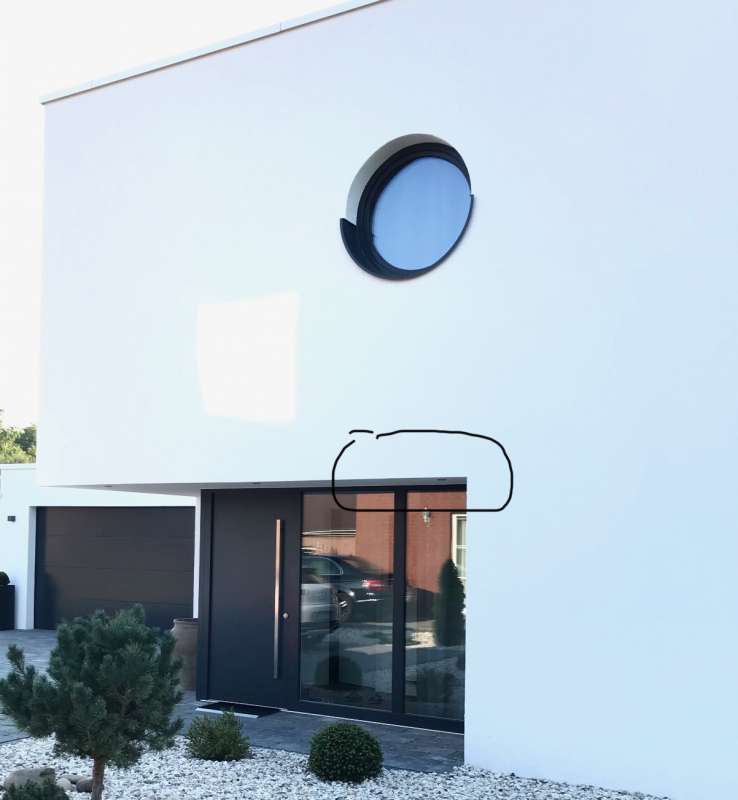

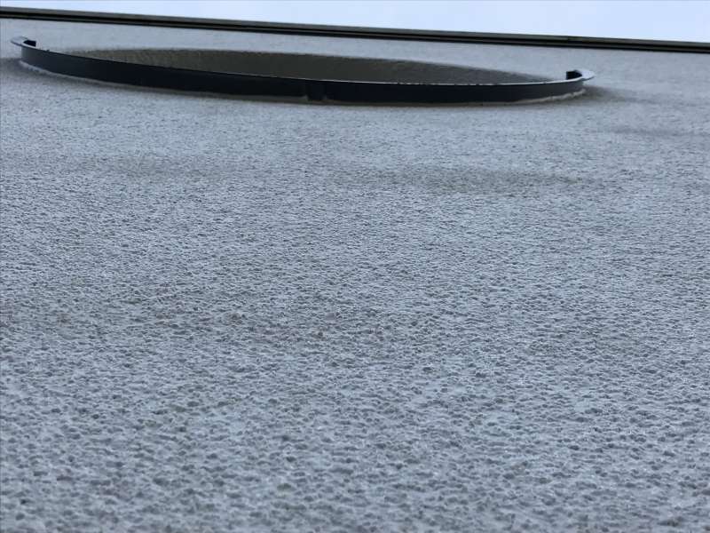

Hallo, wir haben folgendes Problem: Von Anfang an besteht eine Undichtigkeit, die leider bis heute unauffindbar ist. In dem Bereich, Stelle im Bild markiert, kommt es zu Nässe, aber nur bei Schlagregen. Es ist die westliche Seite und wenn es lange genug regnet, tropft es sogar aus der Öffnung, wo sich der Strahler befindet. Die Nässe gelangt nicht ins Hausinnere.
Als erstes wurde natürlich das Fenster vermutet, da es nur unter dem Fenster diese nasse Stelle gibt. Das Fenster ist bereits komplett versiegelt: also der Anschluss Fensterbank zum Fensterrahmen, Fensterbank zu Außenputz und sogar die Dichtung vom Fensterflügel wurden abgedichtet. Sodass man das Fenster nicht mehr öffnen kann. Das Fenster kann also ausgeschlossen werden.
Als Nächstes kam der Dachdecker. Dieser hat alles unter der Attikaabdeckung abgedichtet. Das Dach wurde geöffnet. Dort oben wurde keine Nässe gefunden.

  2. Schlagregen-Ursache: Fotos der Schadensstelle nötig!
    Rundfenster mit Festverglasung?
    • Wie sieht denn die Schadensstelle aus?
    • Gibt es Fotos von der Schadensstelle?
  3. Nässe bei Schlagregen: Steinwolle am Spot durchnässt
    Fenster
    "Rundfenster mit Festverglasung?" Nein, aber die Dichtungen wurden vorsorglich komplett versiegelt
    "Wie sieht denn die Schadensstelle aus?" Dort wo der Spot ist, befindet sich Steinwolle. Die ist komplett nass
    "Gibt es Fotos von der Schadensstelle?" Ich habe keine gemacht. Von außen erkenn man es nicht.

  11. Fensterbankanschluss: Detailfoto für Leckageortung wichtig!
    Foto von Martin Kempf
    Detailfoto Fensterbankanschluss
    wäre gut, auch wenn dazu eine Leiter nötig ist. Des weiteren ist die Frage, ob es eine zweite Dichtungsebene gibt (wannenartige Abdichtung _unter_ der Fensterbank). Interessant ist, wie die Fensterbank ans Fenster anschließt.

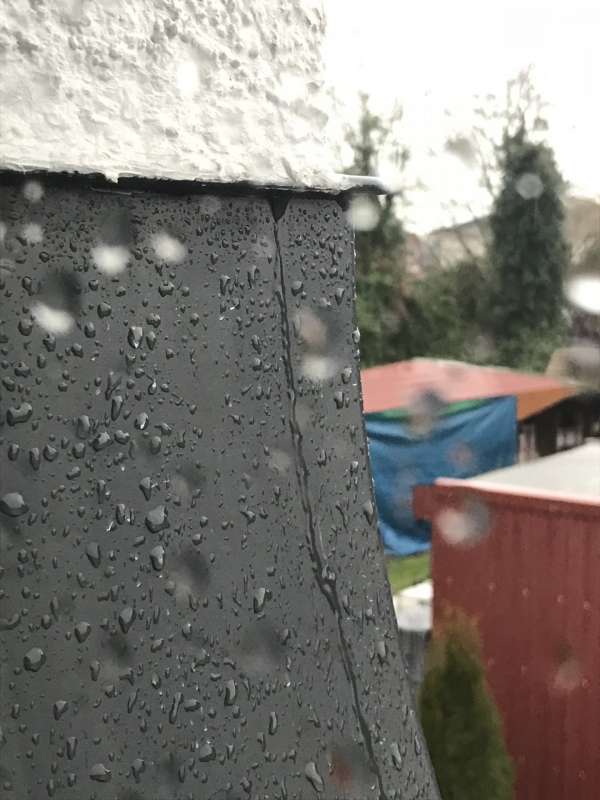

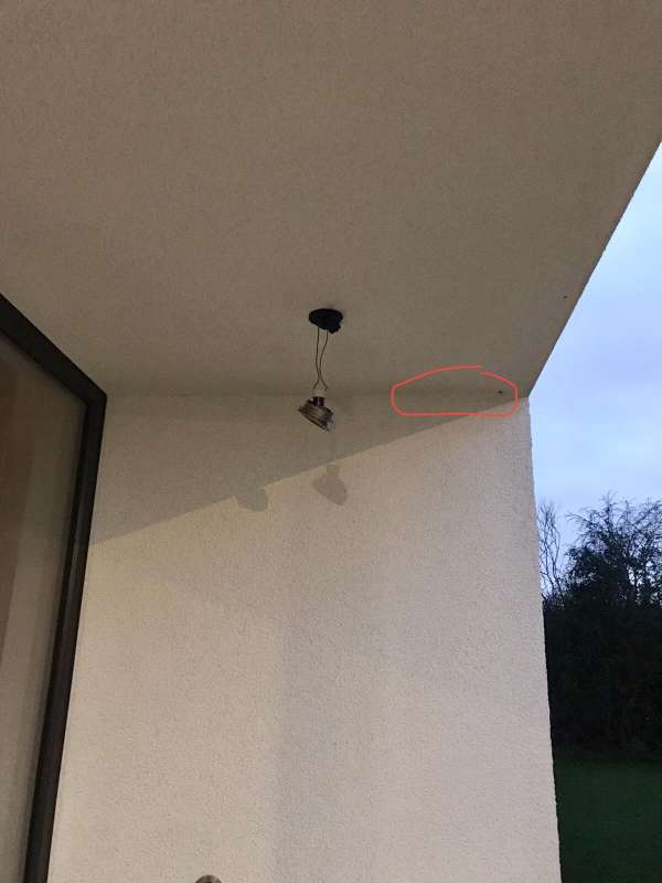

    Beim nächsten Bild sieht man die Stelle, wo das Wasser austritt. Dort wurden zwei kleine Löcher gebohrt. Dort tropft das Wasser raus. Die Nässe ist am stärksten im vorderen Bereich. Das Messgerät zeigt kaum Feuchtigkeit in der Nähe der Scheibe. Auch oberhalb der Tropfkante zeigt es hohe Werte an. 30 cm höher wieder trocken. In der Länge sind es ca. 70 cm, wo der Putz noch Nässe anzeigt.
    • BAU.DE / BAU-Forum: 1. Bild zu Antwort "Schlagregen-Ursache: Seitenwind und Attikaabdeckung prüfen!" auf die Frage "Schlagregen-Undichtigkeit Fassade: Ursachen, Ortung & Sanierungskosten?" im BAU-Forum "Außenwände und Fassaden"
    • BAU.DE / BAU-Forum: 2. Bild zu Antwort "Schlagregen-Ursache: Seitenwind und Attikaabdeckung prüfen!" auf die Frage "Schlagregen-Undichtigkeit Fassade: Ursachen, Ortung & Sanierungskosten?" im BAU-Forum "Außenwände und Fassaden"

    Wie man auf dem von mir nachgelieferten Foto des Fragestellers erkennen kann gibt es einen Wasseraustritt aus dem seitlichen Anschluss zwischen WDVSAbk.-Putzleibung und seitlicher Fensterbankumkante.
    Mal davon abgesehen, dass da eigentlich ein Dichtband zwischen WDVS und seitlicher Fensterbankkante eingeklebt sein sollte... dürfte dort doch normal kein Wasser aus dieser Anschlussfuge rauslaufen. Tut es aber offensichtlich (siehe Rinnsal auf dem Foto).
    Bleibt die Frage wo das Wasser herkommt?! Sicher kommt es aus dem WDVS und sicher von weiter oben (Wo eigentlich nur noch Dach und Attika sind...
    Aber nein da kann ja nichts sein (hat der Dachdecker doch gesagt!)

    Die Attikaabdeckung sieht falsch aus.
    Wenn ich mir das Bildchen zur Attikaabdeckung ansehe, scheint der seitliche Abstand relativ groß und die Übergreiflänge zu klein zu sein.
    Bei Gebäudehöhen bis 8 m sind zwischen Fassade und Abdeckung 2 cm und eine Überdeckung von 5 cm empfohlen. Die senkrechte Kante müsste also je nach Konstruktion 8-10 cm hoch sein.
    Das Bild lässt vermuten, dass der Wind den Regen unter die Abdeckung treibt. Wenn dann noch die Oberkante des WDVSAbk. nicht abgedeckt ist, dürfte die Hauptfehlerquelle gefunden sein.

    Bzgl. Attikaverblechung
    Da könnte man (Fragesteller) sich ja ein paar Rollen Quellband (vorkomprimiertes Fugendichtband) holen und diese innen in den abgekanteten Blechschenkel der Attikaverblechung kleben und wenn das Quellband dann aufgeht dichtet es seitlich komplett vom Blech bis zum Putz. Wenn dann unten nie wieder Wasser rauskommt ist das der Beweis, dass der Schlagregen vorher unter der Attikaverblechung eingedrungen war.
    ABER: Für mich ist es immer noch seltsam, wenn ich lese dass die Schäden nur im Winter auftreten! Schlagregen gibt es auch im Sommer!
    Vielleicht aber mal was Grundlegendes: Wie alt ist das Haus? Wurde es mit einem GUAbk. gebaut oder mit Architekt in Einzelvergabe mit verschiedenen Gewerken? Wann läuft denn die Gewährleistung ab?
  21. Attika-Detail: Kompriband und EPDM-Folie vorhanden
    Das Haus ist zwei Jahre alt
    der Schaden ist von Anfang an bekannt, somit kann die Anzeige nicht verjähren. Gebaut wurde mit einem Planungsbüro, die sich um alle Handwerker kümmert.
    Auf dem Foto mit der Attika-Abdeckung ist es nicht genau ersichtlich, aber: zwischen dem Putz und dem Winkelblech ist definitiv ein Kompriband, auf dem Winkelblech wurde die zweite Schicht von der EPDM-Folie druafgeklebt. Der Abstand zwischen dem Winkelblech und der Attika-Abdeckung sind max 3 cm. Bevor der Dachdecker die Profilabdeckung verbaut hat, wurde die Folie von der OSBAbk.-Platte abgenommen, die Platte runtergenommen und dort in der Dämmung nach Nässe gesucht. Nichts gefunden. Ich war auch selbst oben mit drauf. Also es ist nicht nur so, dass der Dachdecker das gesagt hat.
    Wenn der Wind den Regen, wie auch immer, so hoch um die Ecke schieben könnte, würde das Wasser auf der Folie landen und auf der anderen Seite durch Gefälle auf der Dachfläche landen.
    Dieses Phänomen konnte ich nur in der Zeit von Oktober bis April beobachten und nur bei starkem S/W-Wind oder West-Wind.
    Alles sehr seltsam.

  30. Fassade: Luftporen als mögliche Eintrittspforte für Wasser?
    Mir ist noch was aufgefallen...
    Bitte schaut Euch die Bilder im Anhang an. Die Fotos habe ich am Wochenende gemacht. Davor hat es am Donnerstag das letzte Mal geregnet. Wenn ich direkt davor stehe, fallen die Stellen auf. Wenn das Sonnenlicht auf die Fassade fällt, sieht man nur leichte Schattierung. An diesen Stellen kann man keine Risse erkennen, jedoch Luftporen max. 1 mm Größe.
    Frage: Ist es eventuell möglich, dass das Wasser an diesen Stellen in Verbindung mit starkem Wind durchgedrückt wird und nach innen runterfließt, oder kann man sowas definitiv ausschließen?

  31. Schlagregen-Problem: Stromzufuhr zum Strahler prüfen?
    geht es etwas genauer?
    wo in NDS?
    @Martin, es ist nur von Oktober bis April zu beobachten, was dann den Ausfall von Tauwasser wieder einschließt.
    Mal nen neues Faß aufmache: Hat mal Jemand kontrolliert, wie die Stromzufuhr zum Strahler verlegt ist? Wenn ich das richtig sehe, dann ist in dem Bereich der Nische ein Fenster, an dem das untere WDVSAbk. anschließt?
    Grüße Stefan Ibold
  32. Schlagregen-Analyse: Elektrik und Tauwasser ausgeschlossen
    @Stefan
    Landkreis Nienburg, also nicht weit von Euch 🙂
    • Tauwasser kann ich ausschließen: es ist nicht nur feucht, wenn es richtig gegen die Fassade schlägt, ist die Mineralwolle klitschnass.
    • die Elektrik kann ich auch ausschließen: die Stromzufuhr wurde in der Decke eingebaut, die Kabel sind sauber in einer Box verbaut. Dort ist alles trocken.
  33. Feuchtigkeit: Innenluft als Ursache für Tauwasser in Dämmung?
    die muss ja auch nicht...
    ... nass sein. ABER: die feucht warme Innenluft kann möglicher Weise über ein Leerrohr bis in die Mifa geführt/geleitet werden und dort als Tauwasser ausfallen. Das würde a) erklären, weshalb der Schaden im Zeitraum Oktober bis April auftritt und b) weshalb keine andere Ursache gefunden wird.
    Dann ist da auch noch das Fensterelement, bei dem u.U. raumseitig die Luftdichtheit nicht hergestellt worden ist und im Sturzbereich in die Mifa gelangen kann.
    Dadurch könnte sich weiter erklären, weshalb nur die Mifa nass ist und nur der untere Bereich des WDVSAbk. mit Polystyrol.
