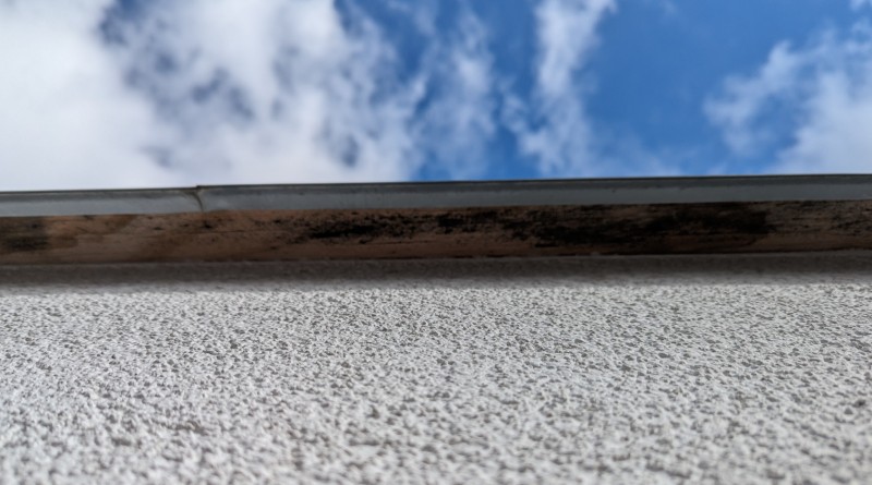

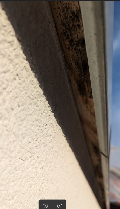

unsere Garage hat oben eine Dachterrasse / Flachdach die von einer Attika umgeben ist.
An der Unterkante dieser Attika habe ich am Bauholz schwarze Flecken festgestellt (siehe Bilder anbei).
Die Flecken sind nur mittig zu sehen - es handelt sich um die Südseite. An der Nordseite konnte ich keine Verfärbungen feststellen.
  • Nun frage ich mich, ob dies normale witterungsbedingte Verfärbungen sind oder Schimmel?
  • Wie kann ich dies herausfinden und sollte ich das abklären lassen?
Viele Grüße & Danke schon vorab

    Das ist vermutlich tauwasserinduzierter Schimmelpilzbefall vielleicht auch kombiniert mit Algen (also Flechtenbewuchs). Sowas erlebt man leider oft an hölzernen Unterseiten von Dachüberständen. Reinigen - so gut es geht - und mit Holzschutz behandeln damit nicht irgendwann das Holz vergammelt.
  3. Dank: Sanierung schwarzer Flecken am Bauholz Garage
    Vielen Dank
    Vielen Dank für die Erläuterungen, dann werde ich das mal in Angriff nehmen
