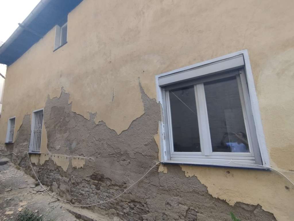

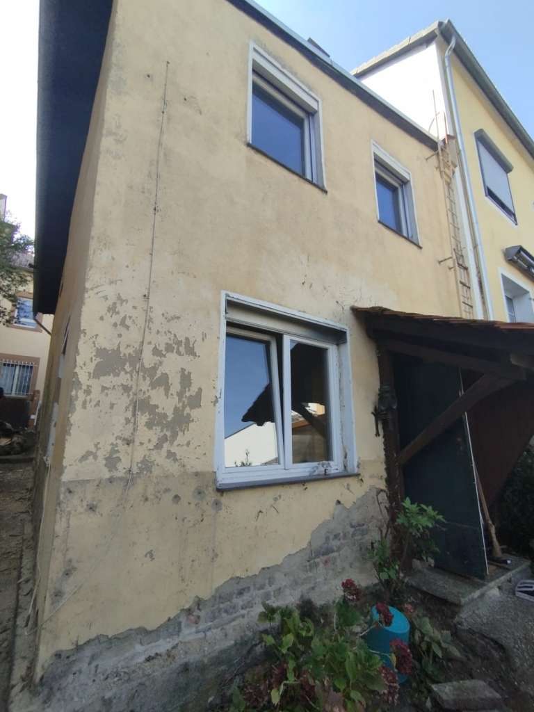

Hallo zusammen, ich habe eine Laienfrage. Wir wohnen in einem Zweifamilienhaus (Hinterhaus) und wollen das Haus dämmen. Das Haus war bereits verkleidet. Unter der inzwischen abgenommenen Verkleidung fanden wir einen extrem sandenden Putz. Wie ist hier weiter vorzugehen?

    Ein sandender Putz deutet darauf hin, dass die Bindemittel im Putz abgebaut sind. Dies kann verschiedene Ursachen haben, wie z.B. Witterungseinflüsse, Alterung oder minderwertige Materialien.
    Vorgehensweise:
    • Prüfung: Zuerst sollte der Zustand des Putzes genau geprüft werden. Wie tief ist die Versandung? Betrifft es die gesamte Fassade oder nur Teilbereiche?
    • Reinigung: Lose Putzpartikel müssen entfernt werden. Dies kann durch Abbürsten oder Abwaschen erfolgen.
    • Grundierung: Eine spezielle Grundierung für sandende Untergründe festigt den Putz und verbessert die Haftung für nachfolgende Schichten.
    • Neuer Putz: Je nach Zustand des alten Putzes kann ein neuer Oberputz aufgetragen werden. Bei starker Versandung ist es ratsam, den alten Putz komplett zu entfernen und einen neuen Unterputz aufzutragen.
    🔴 Gefahr: Unsachgemäße Sanierung kann zu Feuchtigkeitsschäden und Schimmelbildung führen.
    👉 Handlungsempfehlung: Ziehen Sie einen Fachmann (z.B. Stuckateur oder Energieberater) hinzu, um den Zustand des Putzes zu beurteilen und die geeigneten Sanierungsmaßnahmen festzulegen.

    Den Fotos nach würde ich im Zuge der Fassadensanierung auch gleich die Fenster austauschen und dann kommt schnell auch die Frage nach dem Dach und der Kellerdeckendämmung und die Frage nach der Heizung.
  4. Feuchtigkeitsschäden: Ursachenanalyse vor Sanierung/Abriss!
    bevor man rät......
    Man sollte die Gesamtheit der Mängel beachten. Das Hauptproblem scheint die Feuchtigkeit zu sein. Diese muß aus der Wand raus und es darf keine neue Feuchtigkeit nachkommen. Wenn es außen so aussieht, wie sieht es erst innen aus? Und was ist mit der Haustechnik? Eine seriöse Kostenschätzung gibt Aufschluss und entscheidet über Sanierung oder Abriss. An einen Verkauf ist garnicht zu denken. Es ist das berühmte Fass ohne Boden.
