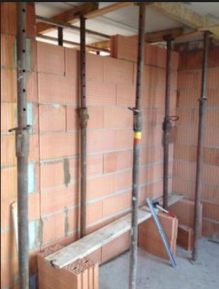

  3. Baustützen: Material und Ausführung – Eine Klärung
    erst mal klären..
    wie und aus was die "Baustützen" bestehen, Baustützen sind nach unserer Meinung so etwas :
    • BAU.DE / BAU-Forum: 1. Bild zu Antwort "Baustützen: Material und Ausführung – Eine Klärung" auf die Frage "Mittelpfette mit Baustützen im Haus: Ursachen, Risiken & Sanierung?" im BAU-Forum "Dach"

  5. Baustützen im Detail: Optischer Vergleich
    Hallo Herr Mattern, ja genau so ...
    Hallo Herr Mattern, ja genau so sehen die aus
