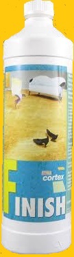

Hallo Zusammen,
es geht um ein Zimmer in dem Kork Fertigparkett schwimmend verlegt und anschließend wahrscheinlich mit Cortex Finish endbehandelt wurde.
Leider finde ich keine Info zu Cortex Finish und weiß auch nicht, ob das Kork Fertigparkett nun gewachst oder lackiert ist. Geölt halte ich für unwahrscheinlich, da er etwas glänzt und Feuchtigkeit offensichtlich auf der Oberfläche stehen bleibt, obwohl sicherlich tausend Mal "nebelfeucht" geputzt.
Der Fußboden muss zwar schon mehr als 15 Jahre alt sein, ist aber noch in einem sehr guten Zustand. Er hat keine Flecken oder größere matte Stellen. Er ist nur da, wo die Möbel standen/stehen nicht durch die Sonne ausgebleicht und hat zwei oberflächliche Kratzer (nicht durch bis zur Trägerplatte), die aussehen, wie vom Möbelrücken. Darin hat sich scheinbar etwas Schmutz gefangen.
Ich habe zwar schon das ganze Forum durchgesucht und auch schon mehrere Tage rumgegoogled aber keine Antworten auf meine Fragen gefunden:
  • Wie kann ich erkennen, ob ein älterer Korkfußboden lackiert, gewachst oder geölt wurde?
  • Gibt es eine Möglichkeit, die vermeintlich schmutzigen Stellen in den Kratzern zu reinigen?
  • Hilft evtl. vorsichtiges Abschleifen oder ist die Korkschicht bei Korkfertigparket dafür viel zu dünn?
  • Es ist bei dem Alter sicherlich besser, den Boden komplett neu zu versiegeln (sollte wohl alle 10-15 Jahre eh gemacht werden), als nur an den beiden Stellen oder?
  • Bei lackierten Korkböden soll die Oberfläche (nur der Lack) ja mit sehr feinem Schleifpapier leicht angeschliffen werden. Wie ist die Vorarbeit aber bei mit Hartwachs oder Öl behandelten Böden?
  • Muss die Oberflächenversiegelung für den ganzen Boden in einem Arbeitsgang vorgenommen werden oder kann man auch erst nur einen Teil bearbeiten, nach der Wartezeit dort die Möbel wieder dort hinschieben und dann den Rest des Zimmerbodens versiegeln?
Einen geölten oder gewachsten Boden zu lackieren wird sicherlich nicht funktionieren umgekehrt wohl auch nicht oder lässt sich das durch Anschleifen realisieren? Wo könnte ich Produktinfos zu dem "Cortex Finish" herbekommen und welche Auswirkungen das auf Vorarbeiten für eine neue Versiegelung hat? Was tun, wenn sich nicht zweifelsfrei feststellen lässt, ob die Oberfläche des Kork-Fertigparketts lackiert, gewachst oder geölt wurde?

  2. Korkfußboden: Lack vs. Wachs/Öl – Unterscheidung & Renovierung
    Korkfußboden  -  Fragen über Fragen
    Hallo Martin.
    Ein Oberflächenlack ist einfach gegenüber einem Wachs- / Ölgemisch abzugrenzen:
    Der Lack ist schichtenbildend, das Öl- / Wachsgemisch nicht!
    Zur Frage 2:
    Entweder sind die Stellen schmutzig oder eben nicht.
    Vermeintlicher Schmutz ist unterstellter Schmutz, der allerdings bei objektiver Betrachtung nicht existiert.
    Zur Frage 3:
    Die Art und Anzahl möglicher Renovierungen richtet sich nach der Dicke der Nutzschicht. Üblicherweise ist auch ein Kork-Fertigparkett (furchtbare und eigentlich nicht zutrefende Bezeichnung) mehrfach renovierungsfreundlich.
    Zur Frage 4:
    Wenn der Korkfußboden geölt/gewachst ist, kann man auch partiell nachbessern. Bei einer Versiegelung ist das zwar generell auch möglich, doch das sollte man dem erfahrenen Parkettleger überlassen, da er mit einem Hauch Lackspray arbeitet.
    Nach 15 Nutzungsjahren ist die Belagoberfläche allerdings "fällig" zur flächigen Renovierung!
    Zur Frage 5:
    Umgekehrt ist es richtig. Nach dem Öl- / Wachsgemisch kann man partiell leicht anschleifen und nachölen. Bei einer Versiegelung nicht!
    Zur Frage 6:
    Bei einer flächigen Versiegelung muss der Raum vollkommen frei sein. Schwere Schränke etc. können natürlich verbleiben, man arbeitet dann um die Aufstandsfläche dieses Möbelstücks herum. Ähnliches gilt auch für das Ölen/wachsen! Bei diesem Verfahren gibt es keine Ansätze, wenn man partiell arbeitet.
    Bei Versiegelungen indes gibt das nichts (salopp ausgedrückt).
    Zur Frage 7:
    Diese Frage ist nverständlich. LOBA bietet sämtliche Informationen auf ihrer Homepage hierzu an!

  3. cortex FINISH vs. LOBA CARE – Identifizierung der Versiegelung
    Herzlichen Dank!  -  cortex FINISH vs. LOBA CARE
    Hallo Klaus,
    hab herzlichen Dank für deine sehr ausführlichen und hilfreichen Infos. Der Boden ist schichtbildend versiegelt, demnach scheiden gewachst und geölt aus.
    Auf den Seiten von LOBA hatte ich auch schon erfolglos gesucht und diese noch mal ganz intensiv durchforstet, aber keine Infos zu "cortex FINISH" gefunden. Oder sind "LOBA CARE V6 Finish 9210-C" oder "LOBA Kork Care 9220-C" identisch bzw. Nachfolgeprodukte zu bzw. von "cortex FINISH"?
    Besten Dank und viele Grüße
    Martin
