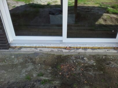

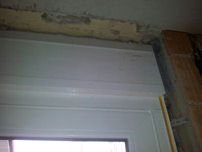

Hallo erstmal, Auf den Bildern sieht man einmal die Terrassenschiebetür von außen ... Muss da nicht noch unten ein Folie hin gegen Feuchtigkeit bzw. Kann diese jetzt nachträglich noch angebracht werden? Oder hätte er das gleich beim Einbau erfolgen müssen? Beim anderen Bild handelt es sich um die gleiche Terrassentür, aber von innen. An der Seite sieht man eine anputzleiste, dann kommt darüber ein kurzes Stück dichtKlebeband. Ist diese Kombination so i.O.? Und, oben über dem türelement/Rollladenkasten befindet sich nur der sichtbare Schaum ... also keine anputzleiste oder Klebeband! Ist das auch OK so? Dachte eig. es müsste umlaufend von innen luftdicht sein?

    🔴 Kritisch: Feuchtigkeit im Bereich des Rollladenkastens kann die Funktion beeinträchtigen und zu Schäden führen.

    Wer hat denn die Sache geplant und gebauleitet? Sie können ja vom Fensterbauer jetzt nicht erwarten, dass er alle Abdichtungsanschlüsse macht. Mindestens der Anschluss an der Schwelle fehlt (DINAbk. 18195-9 Abschn. 5.4.4) und dies ist nicht unbedingt Sache des Fensterbauers. Klar, da fehlt noch was!
    Sehe ich da auf Foto 1 Holzklötzer? Warum wurden keine Kunststoffklötzer verwendet? Und wie soll die Abdichtung über die herausstehenden Klötzer geführt werden? Wie wurde denn der Sockelbereich des daneben liegenden Mauerwerks abgedichtet?

    Hallo. Mauerwerk wurde mit Dichtschlämme und ...
    Hallo. Mauerwerk wurde mit Dichtschlämme und Verkieselung abgedichtet.
    Ich weiß nicht, warum der Fensterbauer holzkloetze genommen hat. Ist Holz da verboten, und kann ich da auf einen Austausch bestehen?

    Holz geht auch
    zur Verklotzung. Es sollte sich um beständige und druckfeste Holzarten handeln UND es sollte nicht so blöd rausstehen, da sonst keine ordentliche Dichtung angebracht werden kann.
    Begehbare Schwellen sollten über die gesamte Breite trittfest unterfüttert werden. Ob die paar Klötzer reichen?
    Dann muss außen abgedichtet werden und es sollte außen eine Drainrinne vorgebaut werden, die direkt entwässert, sodass anfallender Schlagregen und vor allem Schneematsch im Winter nie zu stauender Nässe im Schwellenbereich führt.

    Danke Herr Tilgner. Nach Rücksprache mit dem ...
    Danke Herr Tilgner. Nach Rücksprache mit dem Danke Herr Tilgner. Nach Rücksprache mit dem Fensterbauer meint der nun, die Lastabtragung würde noch über stahlwinkel am Boden übernommen. Stimmt schon, da sind welche. Hatte ich erst nicht gesehen, weil, da Klebeband drüber ist. Der fb meint auch, dass die holzkloetze raus können, und er da nun Schaum oder kunststoffklötze rein machen kann ... Hmm?
    Eine Frage zu den anputzleisten auf der Innenseite. Laut fb wären diese, lt EnEVAbk., auch zugelassen, um Luftdichtheit innen zu gewährleisten. Also anstatt des klebebandes.
    Stimmt das?
    Vielen Dank!
  6. Terrassentür-Abdichtung: Dichtbänder, Profile & Dichtstoffe (TR 20)
    stimmt
    nach Techn. Richtlinie Nr. 20 sind u.a. überputzbare Dichtbänder, Dichtungsprofile und spritzbare Dichtstoffe zulässig.
