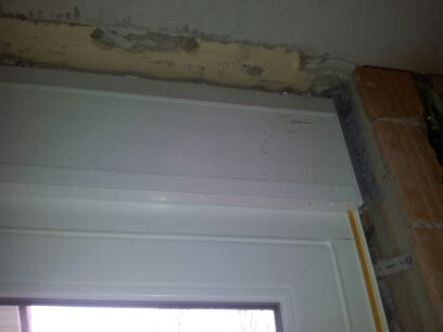

Hallo, Auf dem Foto sieht man ja, dass der Fensterbauer Klebeband und anputzleisten verwendet hat, um einen luftdichten Abschluss zu garantieren.
Soll ja laut EnEVAbk. auch OK sein ... Nur ich trau diesen Leisten nicht so ganz. (Einbau war nach EnEV vereinbart, daher kann ich dem fb nun deswegen nichts)
Wäre es möglich/ratsam, hier noch zusätzlich eine rundschnur in die fuge einzubringen, und da dann noch spezielles Acryl drauf? Das soll ja für sich alleine eig. schon reichen für die Luftdichtheit.
Klar, Garantieansprüche oder so hätte ich danach keine mehr an den fb ... aber dafür wohl defenitiv später auch keinen Ärger.
Danke für Eure Antworten!

    Ich verstehe Ihre Bedenken bezüglich der Luftdichtheit von Fensteranschlüssen mit Anputzleisten und Acryl.
    Grundsätzlich ist die Ausführung mit Anputzleisten und geeignetem Dichtstoff (z.B. Acryl) eine gängige Methode, um einen luftdichten Anschluss zwischen Fensterrahmen und Mauerwerk herzustellen. Die EnEVAbk. (Energieeinsparverordnung) fordert einen solchen luftdichten Abschluss, um Wärmeverluste zu minimieren und Bauschäden durch Kondensation zu vermeiden.
    🔴 Gefahr: Acryl ist nicht dauerelastisch und kann mit der Zeit spröde werden und Risse bilden. Dadurch kann die Luftdichtheit beeinträchtigt werden.
    Ich empfehle folgende Punkte zu beachten:
    • Qualität des Acryls: Achten Sie auf ein hochwertiges, für den Fensterbau geeignetes Acryl, das speziell für die Abdichtung von Anschlussfugen entwickelt wurde.
    • Fachgerechte Ausführung: Die Anputzleisten müssen sauber und dicht an den Fensterrahmen und das Mauerwerk angebracht sein. Das Acryl muss blasenfrei und vollständig in die Fuge eingebracht werden.
    • Regelmäßige Kontrolle: Überprüfen Sie die Acrylfugen regelmäßig auf Risse oder Beschädigungen. Beschädigte Fugen sollten umgehend erneuert werden.
    👉 Handlungsempfehlung: Lassen Sie die Ausführung der Fensteranschlüsse von einem unabhängigen Sachverständigen für Bauphysik überprüfen, um sicherzustellen, dass die Luftdichtheit dauerhaft gewährleistet ist.

  2. APU-Leisten: Dichtstoff & Hinterfüllschnur Rollladenkasten
    verlassen Sie sich auf die APU-Leiste
    aber rund um den Rollladenkasten werden sie wohl Hinterfüllschnur und Dichtstoff brauchen, denn dort ist bisher keine APU-Leiste zu sehen.
