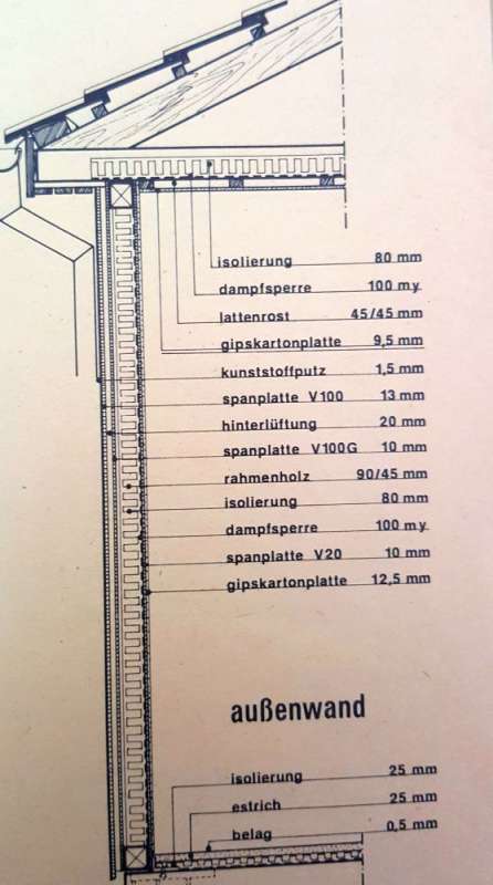

  3. Comet-Holzbau (1976): Wandaufbau-Zeichnung verfügbar
    Antwort Fertighausaufbau
    Hallo Rudolf,
    das Fertighaus wurde von der Firma: Comet-Holzbau 1976 Gebaut.
    im Anhang habe ich eine Zeichnung vom Wandaufbau eingefügt die hoffentlich helfen kann.
    Viele Grüße Fabio

    Also 1976 gebaut. Wenn die 80 mm Dämmung aus Glas- / Steinwolle (Glaswolle, Steinwolle) ist kann es sein, dass hier das Chloranisol-Problem vorliegt.
    Wenn an dieser Wand von innen eine Stechdose oder Schaltereinheit verbaut ist, diese ausbauen (Sicherung ausschalten nicht vergessen) Innendose ausbauen, dann kommst Du an die Dämmwolle. Eine Wallnussgroße Flocke abzupfen und in einen kleinen Plastikbeutel legen und verschließen. Steckdose wieder einbauen. Dann den Beutel öffnen und daran riechen, bei einer Chloranisol-Belastung hättest Du den Geruch konzentriert.

    Analyse des Bilds: Wandaufbau und Implikationen
    Das Bild zeigt den Querschnitt einer Außenwand (oben) und Innenwand (unten), mit Schichten (von innen nach außen für Außenwand):
    • Gipsplatte (12,5 mm)
    • Dampfsperre V20 (10 my)
    • Isolierung (80 mm)
    • Rahmenholz (90/45 mm)
    • Spanplatte V100G (10 mm)
    • Hinterlüftung (20 mm)
    • Kunststoffplatte V100 (13 mm)
    • Gipsplatte (9,5 mm)
    • Lattenrost (45/45 mm)
    • Dampfsperre (100 my)
    Das ist ein klassischer Holzrahmenbau der 1970er: Dämmung zwischen Holzständer, Dampfsperren gegen Feuchtigkeit. Probleme: Die Wolle (wahrscheinlich Glas-/Steinwolle) konnte PCP/Lindan enthalten, was bei Feuchtigkeit zu Chloranisolen führt (muffiger Geruch). Dein Bild bestätigt den Thread-Aufbau – die 80 mm Isolierung ist der Hotspot für Schadstoffe.
