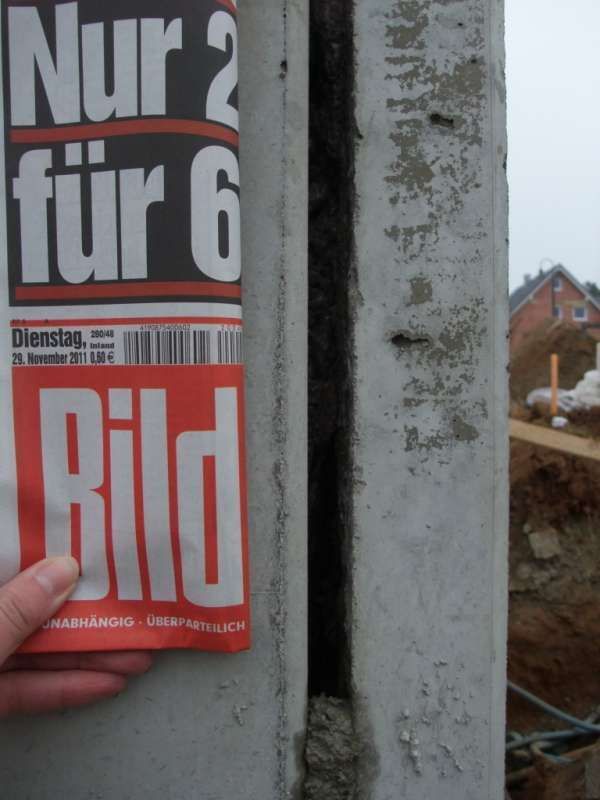

    Nachfolgendes Bildchen zeigt, wo ich vermute, dass verpresst werden muss:

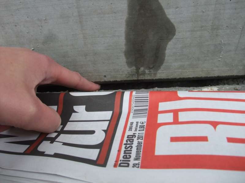

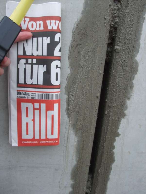

    anbei ein paar Bilder.
    Ist die Hose noch zu retten oder nicht?

  6. WU-Beton: Verdichtungsmängel an Doppelwand-Fugen?
    Verdichtung
    Sie haben Doppelwände aus Teilfertigteilen.
    Man hat die Vertikale Plattenfuge vermutlich nicht ordentlich genug zugeschalt und in dem Bereich nicht genug verdichtet, evtl. gerade weil die Schalung beim Betonieren drohte nachzugeben.
    Die Fuge von Außen mit Mörtel zu schließen ist hier sicher erstmal kein verkehrter Gedanke. Es ergibt sich aber der Verdacht, dass in diesem Eckbereich Verdichtungsfehler vorliegen und der Betonkern nicht ausreichend wasserundurchlässig ist. Das lässt sich ggf. durch eine Bohrkernentnahme feststellen.
    Auch dieser vertikale Eckbereich kann, falls er sich später als undicht heraus stellt, durch Verpressen saniert werden. Es ist dann die Frage, ob man das Verpressen schon während der Bauphase präventiv durchführt, oder abwartet, ob es tatsächlich zu einem Wasserdurchtritt kommt. Für den Fall könnten Sie die zu erwartenden Verpresskosten absichern, durch Einbehalt o.ä. Aber dazu greifen Sie auf die Dienste eines SV und ggf. eines Anwalts zurück.

    Sollte ich für die horizontalen Fugen (Bild Mitte) weitere Maßnahmen verlangen, oder reicht Ardex B10 und Prima 1 K Dickbeschichtung?
