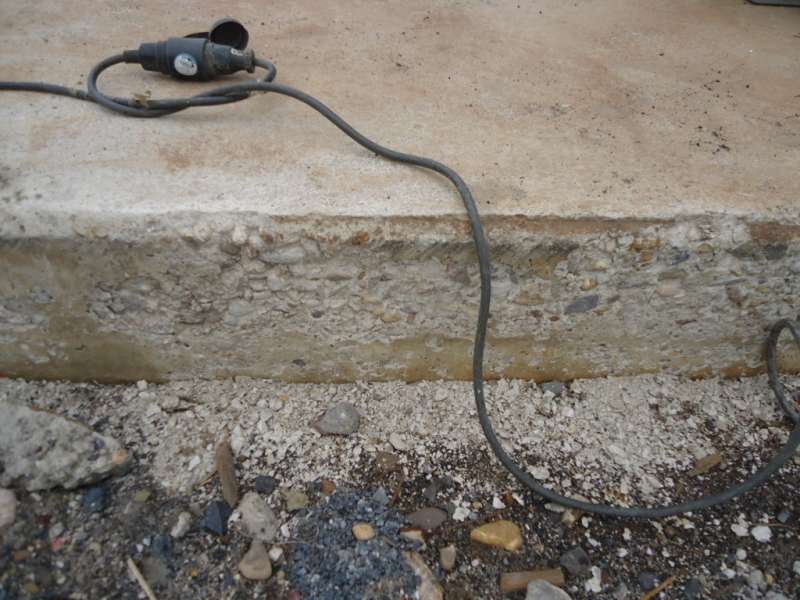

wir haben im Oktober 2011 bei durchschnittlich 12 ° Umgebungstemperatur ein Fundament gießen lassen. Dieses wurde flügelgeglättet. Aus dem Bautagesbericht ist noch zu entnehmen, dass der Beton nur schlecht angezogen hat und daher die Glättarbeiten bis zum nächsten Vormittag angedauert haben.

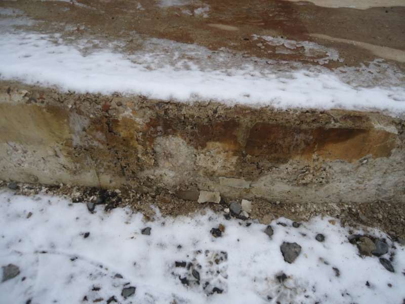

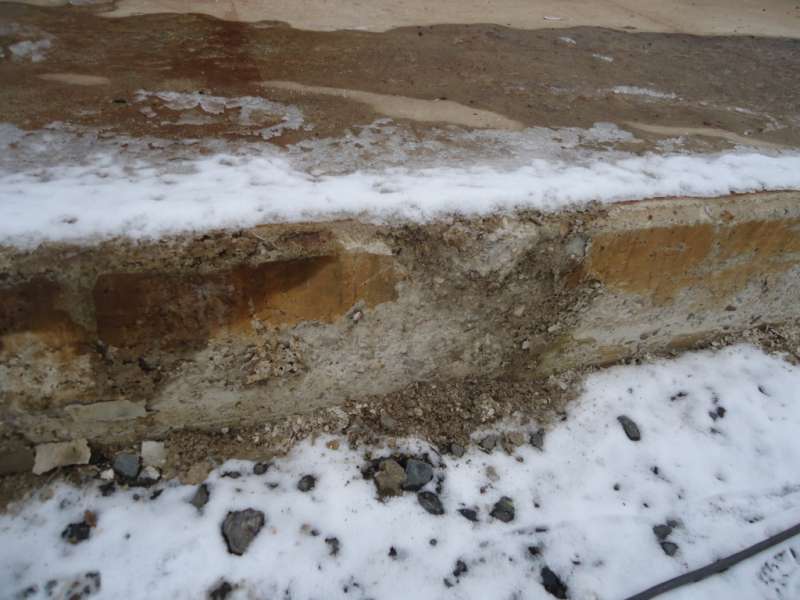

Nun haben wir entdeckt, dass der Beton an den Schalungsseiten großflächig abblättert. Man kann die oberste Schicht mit der Hand abreiben und das Korngerüst freilegen. Auf der Oberseite des Fundamentes finden sich keine Schäden.
Das Fundament wurde zwischenzeitlich als Vorfertigungsfläche genutzt, dabei sind aber keinerlei Chemikalien verwendet worden, die den Beton angreifen könnten. Außerdem ist der Schaden ja wie gesagt nur an den Schalungsseiten zu finden. Bilder anbei.
Die Baufirma wurde über den Mangel informiert, kann sich laut ihrer Aussage bisher aber nicht erklären woher der Schaden kommt.
Vielleicht hat hier schon mal jemand so etwas gesehen.
Danke im Voraus! M.S.

    Das lächerliche Schadensbild lohnt das ganze Geschreibsel nicht. Ist ja nicht so, dass wir von Sichtbeton im Eingangsbereich der Schweizer Botschaft reden würden ...

    Na herzlichen Dank auch für diese hilfreiche Antwort! Es geht mir hier nur um eine mögliche Ursache. Aber ich werde hier dann nicht weiter "philosophieren". Und keine Sorge, repariert wird sowieso. Ich hatte etwas anderes von einem solchen Forum erwartet.

    Bei Ortbeton ist die Verdichtung und die Mischung (Wasser-Zementleim-Zuschlagstoffe) an den Schalungsrändern meist suboptimal und es kommt dort ggf. zu Lunkern (Grobporen) die nicht mit Zementleim gefüllt sind. Wenn man diese Kante als Sichtbeton "braucht", kann man sie nachträglich abbürsten (von losen Bestandteilen befreien) und betonkosmetisch nachbehandeln. Ansonsten ist es normal, dass in derartige Poren Wasser läuft und irgendwann die Oberfläche zerfriert. Dies ist aber noch kein Zeichen dafür, dass der gesamte Beton schlecht ist.
