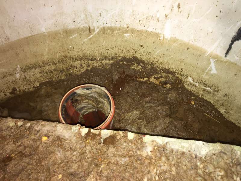

Hallo liebe Experten.Ich hoffe dass ich hier richtig bin. Wir haben mit dem Bauträger ein schlüsselfertiges EFHaus mit Keller im Raum Dachau/ BY gebaut. Die vertragliche Fertigstellung wäre der 31.8.17 gewesen. Bereits am 30.9/1.10. hatten wir durch ein mit Bauschutt verstopftes Abflussrohr, was führte dazu, dass Abwasser durch die nicht druckwasserdichten Fenster kam und in den Keller lief. Diese wurden heute endlich getauscht. Allerdings will der Bauträger die Lichtschächte nicht tauschen. Das Grundwasser ist sehr hoch und drückt bei Regen in die undichten Lichtschächte. Diese sind mit dem Abwasserrohr verbunden. Eine Rückstauklappe wird seit Wochen angekündigt. Der Einbau ist immer noch nicht erfolgt. Vom Monteur der druckwasserdichten Fenster wurde mir nur gesagt, dass dichte Lichtschächte vorgeschrieben sind, wenn das Grundwasser so hoch ist. (Wir hatten bereits bei Bau des Carport/Fundamente mir dem Wasswr zu tun.)
Meine Frage: gibt es eine Vorschrift, an die sich der Bauträger halten muss und er uns diese schuldig ist? Die Fenster halten 24 Std. (lt Hersteller) ich dürfte demnach nie in den Urlaub fahren aus Angst dass es regnen könnte. Also kann das allein nicht die Lösung sein.
Für Ihre Hilfe wäre ich sehr dankbar. Schöne Grüße aus Bayern bisher DINAbk. 18195, jetzt neu DIN 18533, wonach das gesamte erdberührte Bauwerk bis 50 cm über Bemessungswasserstand gemäß dem jeweiligen Lastfall (hier offenbar drückendes Wasser mit Stauhöhe bis 3 m) wasserdicht ausgeführt werden muss. Dazu gehören dann auch die Lichtschächte, wenn mit Staunässe bis Geländeoberkante zu rechnen ist. Da die wasserdichten Fenster keine dauerhafte Abdichtung im Sinne der Norm sind, stellen sie nach meiner Auffassung auch keinen adäquaten Ersatz für wasserdichte Kellerlichtschächte dar. Das wiederspiegelt sich ja auch schon in den Aussagen des Fensterlieferanten, der ausdrücklich darauf hinweist, dass die Fenster nicht dauerhaft wasserdicht im Sinne der DIN 18533 sind, sondern lediglich eine kurzfristige Schutzwirkung bei Katastrophenfällen bieten. Sie sollten insgesamt das Entwässerungssystem prüfen lassen unter den Stichworten "Drainage" und "Hebeanlage" für alle unter der Rückstauebene liegenden Einläufe. Ein Rückstauverschluss ist nicht die Lösung wenn z.B. bei Starkregen auch noch das Regenwasser zugeführt wird. Oder ist bei Ihnen in Bayern die Versickerung vorgeschrieben? Entwässerungen der Lichtschächte ohne Schutz ist eine Einrichtung zum fluten des Kellers und eine Einladung an Nager. Was Herr Kirschner damit vermutlich meint:
Es bringt Ihnen wenig, wenn die Lichtschachtentwässerungen zwar an die Abwasserleitungen angeschlossen sind, diese aber nicht über eine Rückstrauklappe verfügen, dann haben Sie im Havariefall einen Springbrunnen im Lichtschacht.
Oder Sie haben ein Problem, wenn die Ruckstauklappe dicht macht, weil das Netz voll ist, aber weiterhin von oben Wasser in die Lichtschächte reinläuft! Um dies zu verhindern sollten auch die wasserdichten KLS oben etwas aus dem Gelände herausragen und ggf. oberseitig mit einem Kunststoffdeckel gegen Tagwasser abgedeckt sein. Erst mal prüfen, wie das Klopapier in den Lichtschacht kommt. Ich würde annehmen, das der Kanal bereits zurück gestaut hat. Eine andere Möglichkeit wäre noch, das jemand seine Notdurft im Baustellenbetrieb in den Lichtschacht verrichtet hat.
Rückstauklappen oder wie die Dinger richtig heißen, Rückstausicherungen sind in Sanierungsfällen zulässig.
Beim Neubau sind unterhalb der Rückstauebene anfallende Abwasser von Entwässerungsgegenständen über die Rückstauebene per Rückstauschlaufe/Rückstauschleife zu heben.
Es sieht nicht so aus, als wenn dies an Ihrem Haus so gehandhabt werden würde, denn wie sonst - lässt man den Notdurftgedanken einmal außer acht - soll das Klopapier in den Lichtschacht gelangen.
Eine Rückstausicherung per Rückstauklappe führt ganz sicher nicht zum Erfolg, wie es denn dann Herr Tilgner bereits schon beschrieben hat. Vorausgesetzt, die schließt dicht, was meist nicht der Fall ist, wenn da etwas dazwischen hängt, es sei denn man hat die teuerste Variante derer, wie soll denn dann trotzdem der Lichtschacht das darin anfallende Wasser abführen? Das funktioniert nicht! Nun gut, es gibt wiederum die Möglichkeit eine Pumpe die gegen den Staudruck pumpt und entwässert einzusetzen, aber auch die kostet ... und so viel Technik, mhhhhh, kostet auch in der Wartung.
Die Lichtschächte sind natürlich dann in dem Fall Druckwasserdicht anzuschließen und von oben - allerdings nicht nur gegen Tagwasser - sondern auch gegen sonstig zufließende Wasser, die beispielsweise vom Nachbarn oder auch manchmal aus dem öffentlichen Bereich zufließen können (klar, auch das ist Tagwasser, dann aber mehr als üblich, was sonst alleinig auf ihr Grundstück regnet und nur von Ihrem Grundstück stammt und mehr als das Wasser, was genau auf den Schacht drauf regnet), abzudichten.
Fordern Sie einen Leitungsführungsplan oder einen Revisionsplan der Leistungsführung an und prüfen Sie, ob die Leistungsführung auch tatsächlich so ausgeführt worden sind.

ach so, und es ist natürlich Quatsch, was Herr Kirschner schreibend vermutet oder anregt nachzufragen, ob Sie in Bayern verrieseln müssen. Klar sollte man das wissen, was die Behörde fordert, dass ist unbestritten aber in Grundwasser - welches nach Ihren Angaben durch die Lichtschächte drückt - kann man nicht verrieseln. Weder das Regenwasser, noch eine ggf. vorhandene Dränage. Angaben darüber finden Sie aber in aller Regel im Entwässerungsgesuch.
Haben Sie eine Dränage? Denn eine Dränage haben Sie bestenfalls nicht, da sich damit eher noch das Wasser ans Haus holen. Wenn Sie eine Dränage haben, wohin wird die entwässert?
Der Keller, wie wurde der errichtet? Haben Sie eine Weiße Wanne oder eine Schwarze Wanne? Betonwände? Mit oder ohne Fugenbleche bzw. wie wurde dieser abgedichtet?
Meine Fragen haben zwar nicht unmittelbar direkt aber indirekt etwas mit dem Thema Entwässerung zu tun. Sehr häufig sieht man die Ausführung einer Dränage und die Entwässerung der Lichtschächte wird dann einfach an die Dränage angeschlossen, wo das Tagwasser verrieseln soll oder aber in das städtische Abwasserkanalsystem abfließen soll.
Haben Sie das Haus auf Ihrem Grundstück bauen und errichten lassen oder haben Sie Haus und Grundstück zusammen erworben und welche Vertragsart haben Sie?
