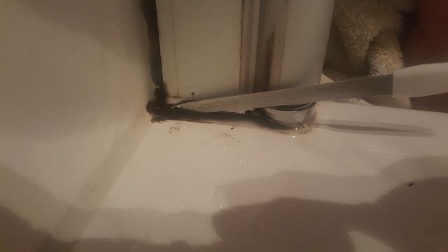

Servus Wasser in der Schiene ... ist auf der anderen Seite, auch Siliconiert? Einbauanleitung ansehen, eine Seite, soll meist aufbleiben, das Wasser austreten kann ...Silicon ist Fungiziet Ausgerüsstet ... das geht, je nach Hersteller schnell weg, dann Schimmelt es ...
Wie alt - wann wurde es gemacht?

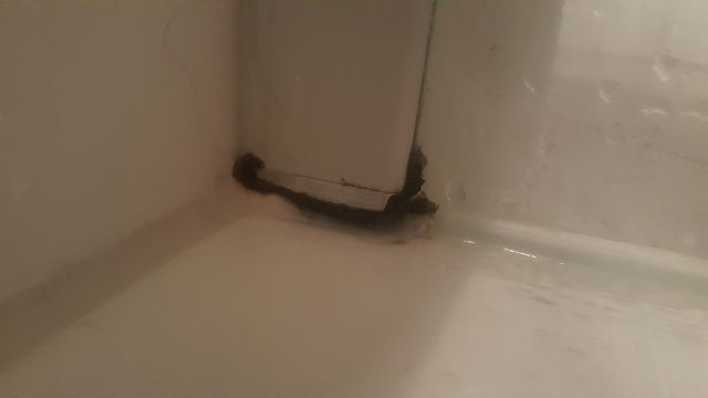

Schimmelbildung nach 1.5 Jahren: Offene Silikonfugen als Ursache?
soll vor ca. 1.5 Jahren gemacht ...
soll vor ca. 1.5 Jahren gemacht sein. kurz vor meinem Einzug. es begann aber paar Monate nach meinem Einzug zu schimmeln. teilweise ist es von der anderen Seite offen. müsste aber mal genau hinschauen. da ich bis her nicht so drauf geachtet habe -
Schimmelbildung in Dusche: Reinigungsfehler vs. Vermieterpflicht
über Monate "gewachsen"
Dieser Schimmel hat sich über Monate gebildet, man konnte sozusagen "zusehen" und ist durch einen Reinigungsmangel entstanden. Nach der Nutzung der Dusche wurde nicht gereinigt und nicht getrocknet. Dafür ist der Vermieter nicht verantwortlich, er betreibt die Dusche nicht, sondern stellt diese nur zur Verfügung. Dort befindet sich auch keine Kältebrücke, dafür wäre der Vermieter verantwortlich. -

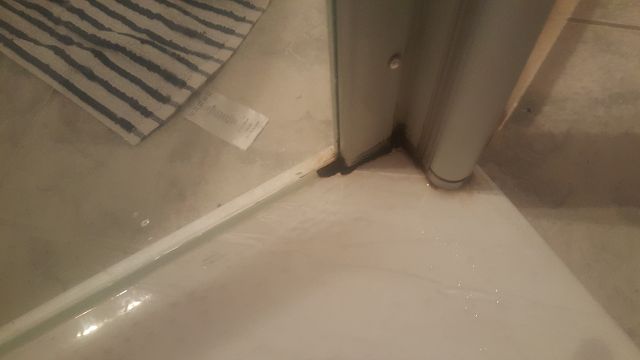

Silikonfugen: Schimmelbildung hinter der Abdichtung – Ursachen
@ TB ja ich habe geguckt ...
@ TB ja ich habe geguckt @ TB ja ich habe geguckt. im unteren Bereich (Außenseite) ist jeweils eine silikonnaht von außen gezogen. auf dem silokpn schimmelt es nicht, nur dahinter.@ klaus Kirschner
was hat die Antwort mit meiner frage zu tun? ja ich habe gesehen wie er wächst und? wie zu sehen ist das Silikon gar nicht am abdichten u das schon von Anfang an seit dem ich da wohne. ich habe normale entkalker/badreiniger benutzt um die Scheiben zu reinigen. ihrer Logik nach müssten ja alle nähten dann geschädigt sein u gammeln. es sind aber lediglich die Ecken. auf den zwischen Bereichen ist das Silikon dicht
Silikonabdichtung Dusche: Falsche Ausführung – Schimmelrisiko!
dont Panic
Der vom Vermieter hinzugezogene Sanitärer war sicher kein Meister und kein Sachverständiger, sonst hätte er darauf hingewiesen, dass es ungünstig ist die Profile außen und innen mit Silikon abzuziehen.I.d.R. werden die Profile nur außen absilikoniert (steht so in vielen Einbauanleitungen) und bleiben innen offen, damit Spritzwasser welches über Fugen und Schrauben in die Profile gelangt unten aus dem Profil in die Duschtasse laufen kann. Wenn man innen aus optischen Gründen auch Silikon zieht, steht dieses rückseitig nass und verschimmelt, da können Sie die Putzen wie sie wollen. Der Schimmel befindet sich in solchen Fällen auf der Rückseite der inneren Silikonabdichtung.
Es handelt sich also vermutlich nicht um mangelnde Pflege, sondern um einen Ausführungsmangel.
Bad-Sanierung: Abdichtung – Nur Außenseiten silikonieren?
@ Uwe Tilgner
angeblich war es der Chef eines ortansässigen Sanitärbetriebes.ich habe heute mit einem bekannten geredet der ebenfalls Klempner ist u er sagte das im Normalfall nur die außenseiten abgedichtet werden, wegen dem hinterlaufenden Wasser. ansonsten hätte man eine Wartungsfuge die jedes Jahr erneuert werden müsste wegen dem hinterlaufenden Wasser. sehen sie das ähnlich mit der Aussage?
Silikonfugen erneuern: Innenseitige Abdichtung – Schimmelbildung
Ganz genau
Genau das sollte meine Antwort bedeuten.Ich habe bei mir innen und außen silikoniert (auf Wunsch meiner Frau) und muss nun damit leben, dass es alle 1-2 Jahre erneuert werden muss, wenn es dahinter wegen Nässestau wieder schimmelt. Ist definitiv kein Pflegemangel - meine Frau und unsere Putzhilfe sind da im Bad extrem pingelig - es ist ein leider sehr häufig anzutreffender Einbaufehler.
