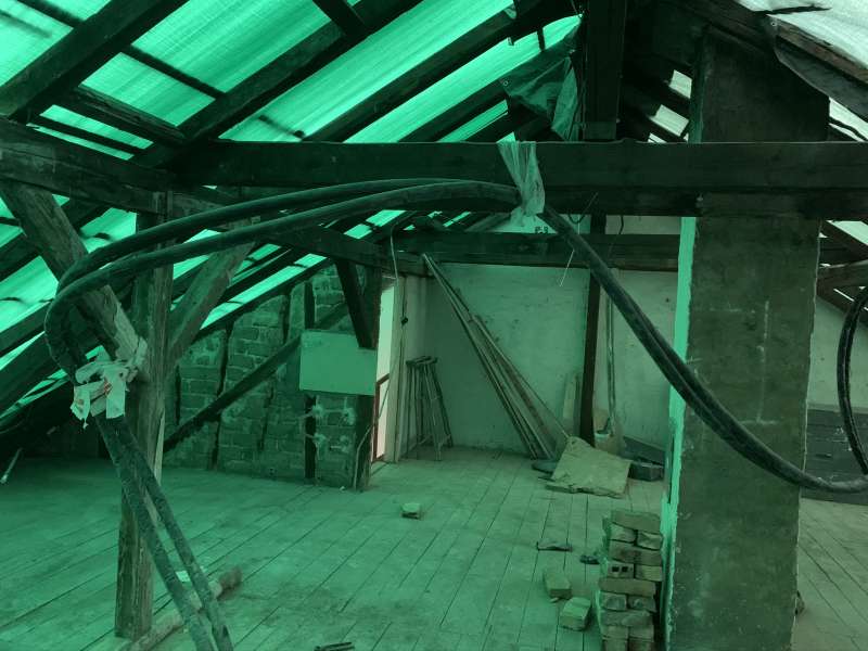

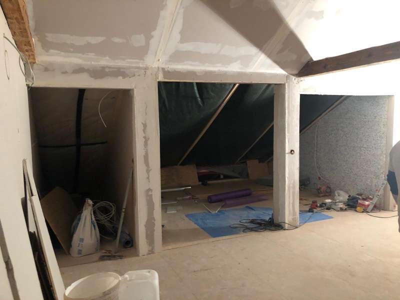

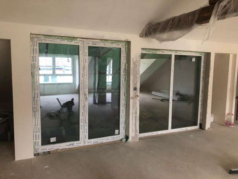

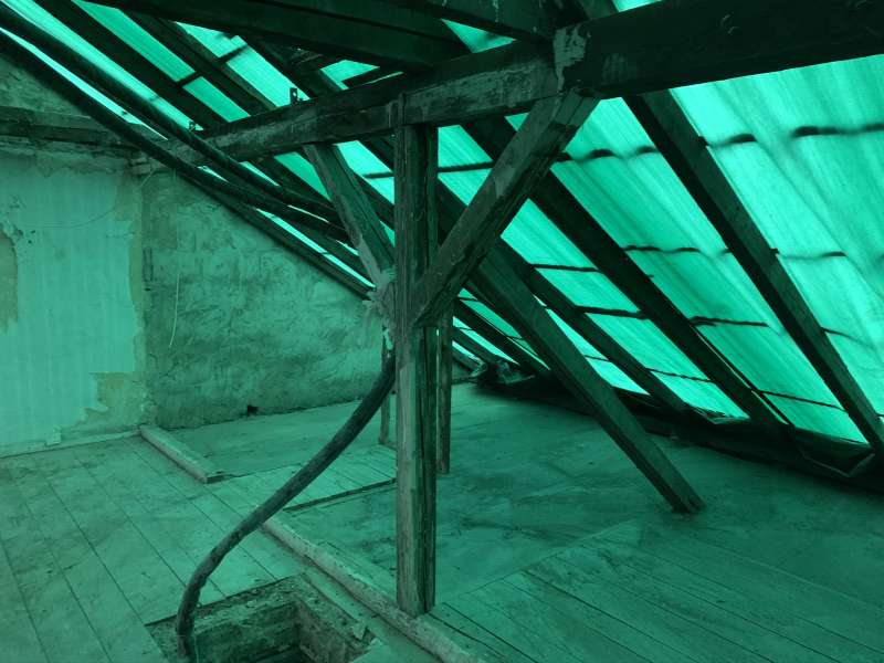

Ich habe einige Bilder beigefügt, auf denen der Ursprüngliche Zustand und der Zustand während des Baus zusehen ist. Auf den Bildern sieht man, dass Kopfbänder entfernt wurden und auch andere Stützbalken. Ob die Traglast von dem Boden ausreichend ist bezweifeln wir auf.

    🔴 Kritisch: Statische Mängel am Dachgeschossausbau können die Standsicherheit des gesamten Gebäudes beeinträchtigen. Unverzüglich Fachmann hinzuziehen!
    🔴 Kritisch: Wassereintritt durch die Dachloggia kann zu Schimmelbildung und Schäden an der Bausubstanz führen. Schnelle Abdichtung und Trocknung sind erforderlich.
    🔴 Gefahr: Ein fehlender oder mangelhafter statischer Nachweis für den Dachgeschossausbau kann die gesamte Gebäudestatik gefährden und zu Einstürzen führen.
    Ich empfehle, umgehend folgende Schritte einzuleiten:
    • Statikprüfung: Beauftragen Sie einen unabhängigen Statiker mit der Prüfung der vorhandenen Statikberechnungen und der ausgeführten Arbeiten.
    • Beweissicherung: Dokumentieren Sie alle Mängel (Fotos, Gutachten) und sichern Sie Beweise für die ursprünglichen Zustände (vorhandene Bilder).
    • Rechtliche Beratung: Konsultieren Sie einen Anwalt für Baurecht, um Ihre Rechte gegenüber dem Verkäufer und den ausführenden Unternehmen geltend zu machen.
    🔴 Gefahr: Eine undichte Dachloggia kann zu erheblichen Wasserschäden, Schimmelbildung und Schäden an der Bausubstanz führen.
    Ich empfehle hier:
    • Ursachenforschung: Lassen Sie die Ursache der Undichtigkeit von einem Dachdecker oder Bausachverständigen ermitteln.
    • Sofortmaßnahmen: Ergreifen Sie Sofortmaßnahmen, um das Eindringen von Wasser zu stoppen und weitere Schäden zu verhindern (z.B. Abdecken der undichten Stellen).
    • Sanierung: Planen Sie eine fachgerechte Sanierung der Dachloggia, um die Undichtigkeit dauerhaft zu beseitigen.
    👉 Handlungsempfehlung: Klären Sie die Verantwortlichkeiten für die Mängel und setzen Sie dem Verkäufer bzw. den Handwerkern eine Frist zur Mängelbeseitigung. Ziehen Sie bei Bedarf rechtliche Schritte in Betracht.
