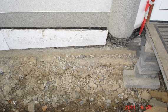

Problem 1. (siehe Foto2, Foto3 und Foto4. Foto4 zeigt, dass die Höhe des Bundsteinputzes der Höhe Oberkante fertiger Boden entspricht.) Der GSV ist der Meinung, dass die horizontale Abdichtung sich ungefähr in der Höhe der Unterkante der Bundsteinputzes befindet. Die KMB-Abdichtung muss 3 mm betragen. Die KMB-Abdichtung muss mindestens 10 cm unter die horizontale Abdichtung geführt werden. Dann brauchte ich aus seine Sicht Nichts weiter machen außer etwas nachbessern, wo in der Abdichtung Steine eingedrückt sind oder wo die Abdichtung punktuell nicht haftet.
Der PSV meint: Die KMB Beschichtung ist nicht auf die vorspringenden Betonflächen heruntergezogen. Eine Hohlkehle wurde nicht gebildet. Unterlagen über KMB-Abdichtung wegen Verarbeitungsrechtlinien müssen beachtet werden usw. (Nach seinen kompletten Ausführungen hört sich das für mich so an. ggf. Alles erst runter und neu). Bodengutachten muss her. Ggf . eine Dränage und eine aufnahmefähige Rigole oder Sickerstrecke und Revisionsmöglichkeit.
Meine Meinung nach liegt die horizontale Abdichtung ca. 16 cm unter der von dem GSV genannte Höhe, da ich den Bodenaufbau ab Bodenkante fertigen Boden abziehen muss. (Fliesen, Fliesenkleber, Estrich und Dämmung) Dann erreiche ich nicht überall die 10 cm und ich muss auch hier die Höhe der Abdichtung nachbessern. Nicht einfach, weil die untere Ränder der KMB Abdichtung abstehen und sich auch noch abreisen lassen. Es ist immer noch viel weniger was ich machen muss als das was PSV beschreibt.
Nach den zwei unterschiedlichen Ausführungen, sag ich nur Hilfe. Wie muss die Abdichtung tatsächlich aussehen?

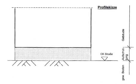

Problem 3. Anfüllung des Bodens. (siehe auch Foto7. So sieht das nach starkem Regen) Der GSV hat eine Profilskizze gemacht (siehe Profillskizze.jpg) und ist der Meinung, dass der Bodengutachten von zweitrangiger Bedeutung ist, da das Gebäude nicht unterkellert ist und das Grundstück aufgeschüttet wurde. In diesem Fall ist von der Beanspruchungssituation "Bodenfeuchtigkeit" auszugehen.
Für mich ist die Skizze nicht korrekt. Straßenseitig lieg das Haus 80 cm unter der OK Straße. gartenseitig ist irgendwann die OK Straße niedriger als das Haus. Aber meine Frage dazu, kann man das Oberflächenwasser der Frontseite unter der Bodenplatte auf die andere Seite abfließen und versickern lassen? Oder meint er was anderes?

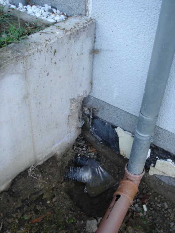

Problem 5. L-Stein Foto5 (Die feuchteste Ecke)
GSV Meinung. Die fehlende Abdichtung an dem L-Stein kann kleinflächig ohne Rückbau der kompletten L-Steinen nachgearbeitet werden.
PSV hält eine fachgerechte Abdichtung im Bereich der L-Steine ohne Rückbau nicht für ausführbar. Ebenfalls sollte in diesem Zuge eine Schutzsicht zur Gebäudewand und Abdichtung eingebaut werden. Es sollte hier auch eine Abdichtung über den Spritzwasserbereich, ca. 30 cm über das wasserführenden Ebne, hier der Oberkante der Winkelstein sowie seitlich davon, anzubringen. (der letzte Satz ist chinesisch für mich)
Sollte ich die L-Steine tatsächlich entfernen lassen und dann Abdichten? Möchte ich nicht dran denken, dann muss ich noch den Grundstück des Nachbars verwüsten und danach in Ordnung bringen. Wie bringe ich die Abdichtung über den Spritzwasserbereich an oder ist das nicht so wichtig?

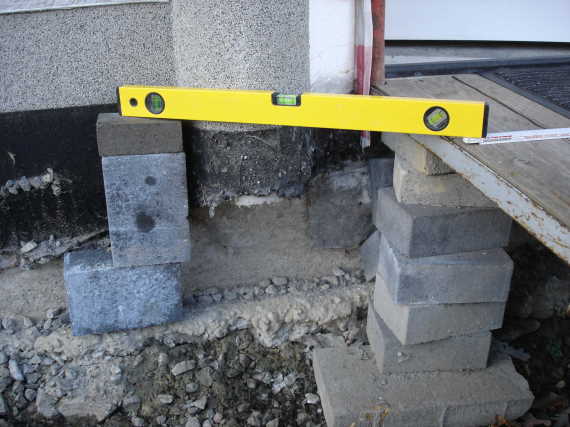

Problem 7. Regenwasserleitung frostsicher (Foto 8. Wasserwaage bei 50 cm )
GSV meint, dass er 35 cm in nicht fertigem Zustand gemessen hat und geht davon aus, dass nach Fertigstellung der Außenanlagen eine ausreichende Überdeckung und Frostsicherheit der Grundleitung hergestellt wird.
PSV schreibt nur dass eine Überdeckung von ca. 50 cm fachgerecht ist.
Da ich noch nicht einmal die 35 cm erreiche, wenn ich bis Oberkante fertigen Boden anfülle und die Regenleitung auch nach ersten Erkenntnissen nicht tiefer legen kann (die Gefälle in dem freigelegtem Raum ist schon jetzt minimal), frage ich mich, ob ich die Regenleitung anders Dämmen kann.
Reicht die Regenleitung mit Vlies oder anderen Materialien zu Dämmen? (ich weiß, nicht fachgerecht, aber vielleicht doch haltbar und vertretbar)

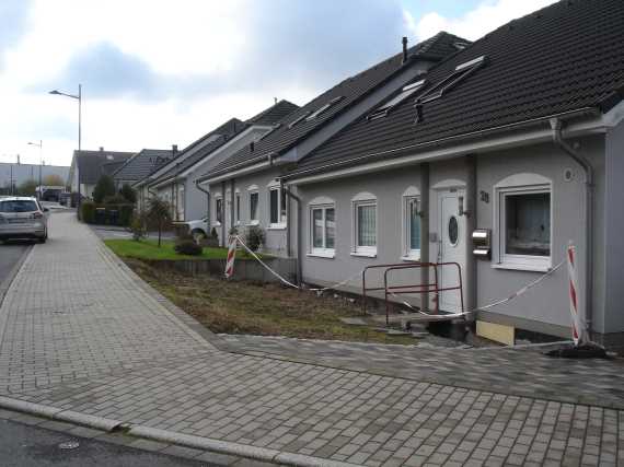

Bevor ich noch etwas zu der Bodenplatte schreibe: Das Haus liegt an einem "Hang". Straße vor dem Haus liegt ca. 80 cm höher als die Hausfrontseite. Nach hinten fällt das Grundstück, sodass die Straße hinten (Weg - ca. 100 cm ), unterhalb des Bodenplatteniveau liegt. Also es gibt nur die Mulde vorne und hoffentlich dadurch auch kein drückendes Wasser auf die Bodenplatte von unten.
Zu der Bodenplatte kann ich nur soviel sagen. Laut Ausschreibung Bodenplatte als bewehrte Platte, Beton B25 und Plattendicke 20 cm. Über Bodenplattenabdichtung habe ich keine Unterlagen. Der GSV hat durch Messungen auf der Oberseite der horizontalen Abdichtung keine Feuchtigkeit festgestellt (Probebohrung in der Tiefe von 15 cm).

Ihrer ersten Beschreibung entsprechend - in Verbindung damit, was auf den Fotos zu sehen ist - stehen die Chancen für aber doch ggf. möglicherweise erst gar nicht schlecht um nicht zu sagen, sehr gut aus.
