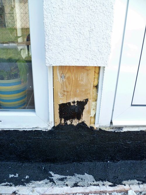

wir haben uns unserem Rohbau nachträglich ein Konstruktionsholz zwischen 2 Fenster montiert bekommen. Von Innen wurde das Holz mit Gipskarton verkleidet und vergipst. Von Außen wurde nur WDVSAbk. aufgeklebt und danach verputzt. Jetzt stellt sich die Frage ob der Balken noch hätte müssen mit einer Folie oder dergleichen abgedichtet werden oder ob der Balken so bleiben kann!?

Ich beurteile die Situation wie folgt: Der nachträgliche Einbau von Konstruktionsholz im Rohbau, insbesondere zwischen zwei Fenstern, birgt Risiken, wenn die Holzkonstruktion nicht ausreichend vor Feuchtigkeit geschützt ist.
🔴 Gefahr: Das Einkapseln des Holzes durch Gipskarton innen und WDVSAbk. außen ohne geeignete Dampfsperre/Dampfbremse kann zu Feuchtigkeitsansammlungen im Holz führen. Dies begünstigt Schimmelbildung und Holzfäule, was die Tragfähigkeit des Holzes beeinträchtigen kann.
- Dampfsperre/Dampfbremse: Eine Folie (Dampfsperre oder Dampfbremse, je nach Konstruktion) ist notwendig, um das Eindringen von Feuchtigkeit aus dem Innenraum in die Holzkonstruktion zu verhindern.
- Hinterlüftung: Eine Hinterlüftungsebene zwischen Holz und WDVS wäre ideal, um eventuell eingedrungene Feuchtigkeit abzutransportieren. Da dies nachträglich schwer umzusetzen ist, ist die korrekte Ausführung der Dampfsperre/Dampfbremse umso wichtiger.
- Holzschutzmittel: Die Verwendung von Holzschutzmitteln kann zusätzlichen Schutz vor Pilzbefall bieten.
👉 Handlungsempfehlung: Ich empfehle dringend, einen Fachmann (z.B. einen Bauphysiker oder Zimmerer) hinzuzuziehen, um die Konstruktion zu begutachten und ein Sanierungskonzept zu erstellen. Dieser kann die Feuchtigkeitssituation beurteilen und die notwendigen Maßnahmen (z.B. Anbringen einer Dampfsperre/Dampfbremse, Belüftung) festlegen.

Au weia ...
Au weiaselten so ein Müll gesehen.
Nehmen Sie sich einen unabhängigen Fachmann der sich die Gesamtsituation ansieht.
PS: das Holz ist noch das geringste Problem.
Holzbalken im Rohbau – Größere Probleme erkennbar?
Au weia ist das richtige Wort
Hallo,wir dachten auch immer: Was man so im Fernseh sieht - unglaublich. Aber leider wahr. Darf man Fragen wieso sie der Meinung sind, das der Holzbalken unser kleinstes Problem ist?

Sockelausbildung korrigiert – Fenster ungesichert!
Kurze Ergänzung
Vielleicht sollte ich dazu ergänzen das dieses Foto gemacht wurde, weil der Sockel nicht richtig ausgebildet wurde. Nachdem Foto wurde bis Unterkante Oberputz die Dickbeschichtung aufgetragen. Die Anputzleisten wurden wieder neu mit eingeputzt.Das mit den Siemens-Lufthaken ... 🙂 Stimmt das Fenster links ist nicht verschraubt da der Balken nach dem Fenster nachträglich gesetzt wurde. Die Tür ist verschraubt da sie nach dem Balken kam. Zwischen Fenster und Balken wurde auch nicht eingeschäumt.
Scheint als hätte ich es hier mit Fachleuten zu tun. Dann noch eine Frage: Beim Fenstersetzen wurde alle Fenster nur eingeschäumt. Es wurden keinerlei Folien oder sonstiges zum Abdichten verwendet. Des weiteren wurden die Klötze bei manchen Bodentiefen Fenstern drin gelassen. Ist das OK?
