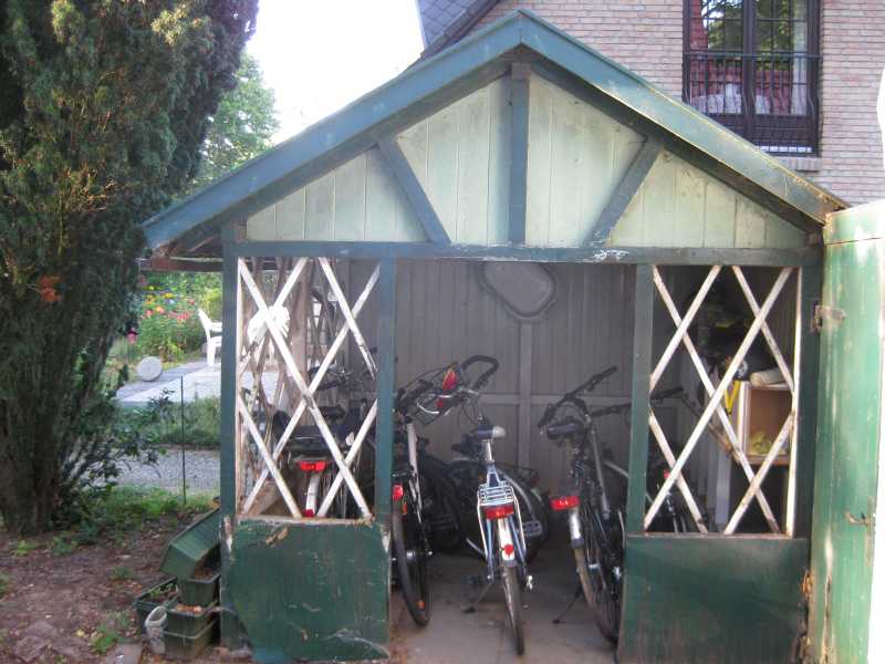

  4. Detailfotos für Pavillon-Sanierung – Vorschläge erwünscht!
    Guten Abend Herr Melzer! Besteht die Möglichkeit, von ...
    Besteht die Möglichkeit, von Ihrem Pavillon Detailfotos zu machen und sie per E-Mail zu schicken?
    Mit einem Bild vor Augen kann ich Ihnen Vorschläge unterbreiten.
    Einen schönen Abend wünscht:

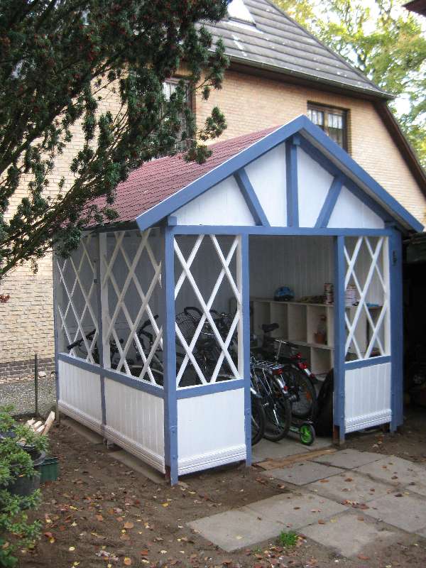

    Danke, aber leider schon fertig ..
    Hallo Herr Sieradski,
    danke für das Angebot, habe die Sanierungsmaßnahme schon beendet.
    Ich habe mittels Wagenheber und Holzklötze den Pavillon 20 cm höher gesetzt, H-Träger runter gesetzt und einbetoniert, das Dach neu gedeckt, morsche Teile ersetzt und neu gestrichen.
    Sende Ihnen trotzdem ein Vorher-Nahher-Bild.
    Danke und Grüße
    Andre Melzer
