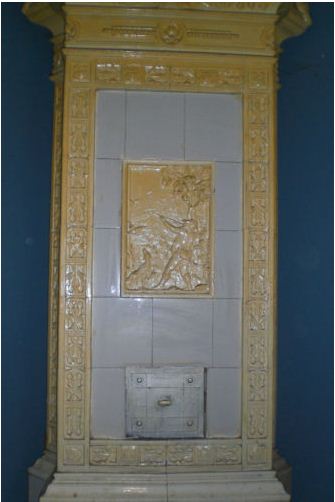

Wie kann ich möglichst schonend - chemisch oder mechanisch - den Anstrich wegbekommen, sodass die Tonoberfäche wieder zum Vorschein kommt und nicht beschädigt wird? In anderen Forenbeiträgen bin ich leider nicht fündig geworden, da geht es meistens um Lack auf Holz.
Vielen Dank!
Um Lackfarbe von historischen Ofenkacheln aus Ton zu entfernen, ist grösste Vorsicht geboten, um die Originalsubstanz nicht zu beschädigen. Da die Kacheln nicht glasiert sind, ist die Tonoberfläche porös und empfindlich.
- Mechanische Entfernung: Zuerst vorsichtig mit einem Holzspatel oder Kunststoffschaber den Lack abtragen.
- Lösungsmittel: Falls mechanische Methoden nicht ausreichen, können spezielle Lackentferner für empfindliche Oberflächen verwendet werden. Testen Sie das Mittel zuerst an einer unauffälligen Stelle.
- Wärme: Ein Heißluftfön kann helfen, den Lack zu erweichen, sodass er leichter abgetragen werden kann. Achten Sie darauf, die Kacheln nicht zu überhitzen.
- Reinigung: Nach der Lackentfernung die Kacheln mit einem milden Reinigungsmittel und weichem Tuch säubern.
👉 Handlungsempfehlung: Ziehen Sie einen Restaurator oder Fachmann für historische Ofenkacheln hinzu, um Schäden zu vermeiden.

- Welche Risiken bestehen beim Entfernen von Lack von Ofenkacheln?
Die größten Risiken sind Beschädigungen der Tonoberfläche, Verlust der Originalsubstanz und Verfärbungen durch aggressive Reinigungsmittel. Unsachgemäße Methoden können die Kacheln irreparabel schädigen. - Kann ich einen Abbeizer verwenden?
Abbeizer sind oft sehr aggressiv und können die Tonoberfläche angreifen. Ich rate dringend davon ab, Abbeizer ohne vorherige Prüfung und Fachberatung zu verwenden. - Wie teste ich ein Reinigungsmittel richtig?
Tragen Sie das Reinigungsmittel an einer unauffälligen Stelle auf und lassen Sie es einige Zeit einwirken. Beobachten Sie, ob es zu Verfärbungen, Auflösungen oder anderen Schäden kommt. Wenn keine negativen Auswirkungen auftreten, können Sie es vorsichtig auf größeren Flächen anwenden. - Welche Werkzeuge sind für die Lackentfernung geeignet?
Geeignete Werkzeuge sind Holzspatel, Kunststoffschaber, weiche Bürsten, Wattestäbchen und eventuell ein Heißluftfön. Vermeiden Sie scharfe oder metallische Gegenstände, die die Oberfläche zerkratzen könnten. - Wie reinige ich die Kacheln nach der Lackentfernung?
Verwenden Sie ein mildes Reinigungsmittel, warmes Wasser und ein weiches Tuch. Vermeiden Sie abrasive Reinigungsmittel oder Scheuermittel, die die Oberfläche beschädigen könnten. Spülen Sie die Kacheln gründlich ab und lassen Sie sie vollständig trocknen. - Was tun, wenn die Kacheln nach der Reinigung fleckig sind?
Fleckige Kacheln können mit einer Mischung aus Wasser und Natron behandelt werden. Tragen Sie die Paste auf die Flecken auf, lassen Sie sie kurz einwirken und spülen Sie sie dann gründlich ab. Bei hartnäckigen Flecken sollten Sie einen Fachmann konsultieren. - Wie lagere ich die Kacheln richtig?
Lagern Sie die Kacheln trocken und geschützt vor direkter Sonneneinstrahlung. Wickeln Sie sie einzeln in säurefreies Papier oder Stoff ein, um Kratzer zu vermeiden. - Kann ich die Kacheln neu lackieren?
Ich rate davon ab, die Kacheln neu zu lackieren, da dies den historischen Wert mindern kann. Wenn eine Neubeschichtung unumgänglich ist, sollten Sie einen Fachmann hinzuziehen, der geeignete Materialien und Techniken verwendet.

Lackentfernung Ofenkacheln: Trockeneisstrahlen als schonende Methode
Trockeneisstrahlen?
bei Oldtimer-Restaurateuren ist in manchen Fällen Trockeneisstrahlen der Oberflächen als schonend bekannt.
Fragen Sie doch mal bei einem Strahlbetrieb nach ... -
Lösung: Lackfarbe entfernen mit Abbeizer und Folie – Anleitung
Danke für den Tipp ...
Vielen Dank für den Tipp mit dem Trockeneisstrahlen. Ich habe es jetzt anders hinbekommen. Flüssiger Abbeizer, dick eingestrichen und mit Frischhaltefolie bedeckt. Über Nacht einwirken lassen. Anschließend haben sich die Farbschichten fast rückstandsfrei entfernen lassen.
